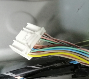

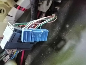

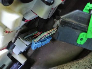

Wtyczka i jej opis.
1222_1.PDF
12 0.5 AP43 + PO ZAPŁONIE ZABEZPIECZONE BEZPIECZNIKIEM F004
14 0.35 151V -CZUJNIKA ZEWNĘTRZNEGO F004
15 0.5 MG MASA ELEKTRYCZNA TYŁ STRONA LEWA F004
23 0.35 151U +CZUJNIKA ZEWNĘTRZNEGO F004
20 0.35 151S STEROWANIE BRZĘCZYKA F004
19 0.35 151R + BRZĘCZYKA F004
9 0.35 151Q SYGNAŁ TYLNEGO PRAWEGO CZUJNIKA WEWNĘTRZNEGO F004
21 0.35 151M SYGNAŁ TYLNEGO LEWEGO CZUJNIKA WEWNĘTRZNEGO F004
10 0.35 151H SYGNAŁ TYLNEGO PRAWEGO CZUJNIKA ZEWNĘTRZNEGO F004
22 0.35 151C SYGNAŁ TYLNEGO LEWEGO CZUJNIKA ZEWNĘTRZNEGO F004
1 0.35 35C SYGNAŁ WEWNĘTRZN PRZEDNIEGO PRAWEGO CZUJNIKA 3 POMOC PRZY PARKOWANIU F004
2 0.35 35D SYGNAŁ WEWNĘTRZN PRZEDNIEGO LEWEGO CZUJNIKA 2 POMOC PRZY PARKOWANIU F004
4 0.35 35H SYGNAŁ ZEWNĘTRZN PRZEDNIEGO PRAWEGO CZUJNIKA 4 POMOC PRZY PARKOWANIU F004
3 0.35 35G SYGNAŁ ZEWNĘTRZN PRZEDNIEGO LEWEGO CZUJNIKA 1 POMOC PRZY PARKOWANIU F004
13 0.35 35B - CZUJNIK PRZEDNI POMOCY PRZY PARKOWANIU F004
18 0.35 35N SYGNAŁ GŁOŚNIKA PRZEDNIEGO F004
11 0.35 35A + CZUJNIK PRZEDNI SYTEMU POMOCY PRZY PARKOWANIU F004
16 0.35 151T SYGNAŁ WYKRYCIA PRZYCZEPY F004
8 0.35 173M SYGNAŁ CANL USTERKI TYLNEJ PRZY NISKIEJ PRĘDKOŚCI F004
7 0.35 173L SYGNAŁ CANH USTERKI PRZY NISKIEJ PRĘDKOŚCI F004
  • Like 1

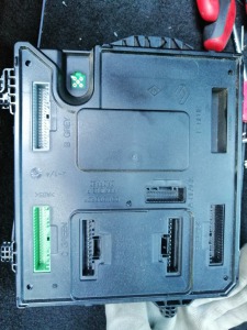

Ta wtyczka powinna być wpięta w moduł UCH i i obsługuje system HF. Widocznie masz instalację do tego systemu, kwestia tylko czy w UCH masz obecne niebieskie gniazdo.
