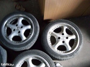

derk Opublikowano 16 Marca 2013 Udostępnij Opublikowano 16 Marca 2013 Muszę kupićoponki do mojej meganki. Obecnie mam stalowe zimówki 185/60/15. Znalazłem taki zestaw na alumach, ale Rozmiar 195/45/R15. Podobno są zdemontowane z Megane 1 z 1997r. Czy one będą pasować do mojej? pewnie będą przekłamania w prędkości, ale co jeszcze ..... Cytuj Odnośnik do komentarza Udostępnij na innych stronach Więcej opcji udostępniania...
Spike96 Opublikowano 17 Marca 2013 Udostępnij Opublikowano 17 Marca 2013 Podstawowe pytanie to czy one są proste? Profil jest stosunkowo niski do takiej szerokości, tak więc i felgi bardzo możliwe, że będą krzywe. Skoro jeździły w megane to czemu mają nie pasować do megane? Nie wolałbyś kupić nowych opon zamiast tego szrotu? Cytuj Odnośnik do komentarza Udostępnij na innych stronach Więcej opcji udostępniania...
