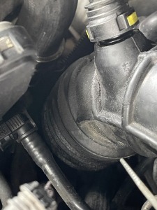

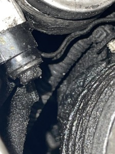

eb832 Opublikowano 23 Lipca 2023 Udostępnij Opublikowano 23 Lipca 2023 W dniu 22.07.2023 o 10:01, Andrzej-2010 napisał: REGULAMIN Forum się kłania pkt 5.9 - aniewa Dziękuję za odpowiedź! - Zawór EGR był czyszczony jakiś miesiąc temu czyli pewnie około 1000 kilometrów temu. Nie był jakoś zasyfiony, lekko poddymiony - byłem zdziwiony i jednocześnie rozczarowany, że moje czyszczenie nic nie wniesie Na odmę muszę się umówić do mechanika, wężyk idący od silnika do rury dolotu(?) był wewnątrz mokry - załączam zdjęcia. Umyłem rurkę wewnątrz 300 kilometrów temu i na razie jest czysty wewnątrz i na zewnątrz. Ogólnie dla mnie najlepiej jakby silnik był czysty, że można by było z niego jeść więc patrząc na chociażby dolot dostaję spazmów i mam ochotę auto wrzucić to wanny. Samochód zakupiony jako niby spoko stan, ale wewnątrz komory silnika jak dla mnie zaniedbane więc robię wszystko żeby przywrócić do fabryki tą pannę i nie patrzę na koszta a) jeszcze nie wiem jak to zrobić, ale poczytam i chętnie to zrobię - ogólnie auto czeka mycie silnika przez mechanika b) filtr powietrza będzie założony na dniach (ten obecny czyściutki, wymieniany około 8000 kilometrów temu przy wymianie oleju (co max 15k km) c) przegonione nawet 200 kilometrów na S8 - auto używane w cyklu mieszanym - dwa razy w miesiącu S8 przejazd 200 kilometrów (w dwie strony). Cytuj Odnośnik do komentarza Udostępnij na innych stronach Więcej opcji udostępniania...
