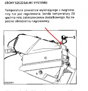

Żeby ten czujnik zdemontować muszę wymontować parownik wraz obudową ??? Powiem szczerze że starałem się znaleźć info na ten temat ale albo jest dość rzadkie ustrojstwo albo coś źle szukam udało mi się jedynie znaleźć jeden schemat z pięknym rysunkiem tegoż czujnika i z adnotacją że w nie we wszystkich układach występuje :-( i tyle. Pobrałem również Dialogys i nic. masz może Nel rysunek techniczny gdzie i jak się z tym obchodzić ???

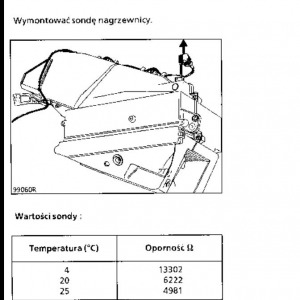

chodzi o to że na tyle już się bawiłem moją renówką że wiem że po rozebraniu jakiegoś elementu okazywało się że można było to naprawić znacznie proście i szybciej jak by się wcześniej przeanalizowało schemat :notacrook:. dlatego poprosiłem o schemat (za który bardzo dziękuję) żeby najpierw zobaczyć a potem rozkręcać. co do parownika i jego demontażu. czytałem sporo na temat naprawy nieszczęsnej klapki recyrkulacji (którą też muszę naprawić) i tam jasno było postawione ze bez rozszczelnienia klimatyzacji się nie uda, stąd moje pytanie czy uda mi się wymienić ten czujnik bez demontażu parownika co wiąże się z oczywistymi problemami oraz kosztami. z tego co widzę na rysunku to czujnika raczej nie wyciągnę bez rozszczelnienia parownika. Jeśli się mylę to wyprowadź mnie proszę z błędu. wiesz może jaką oporność powinien mieć czujnik. planuję kupić czujnik na szrocie i chciał bym go przed zakupem sprawdzić.

Po pierwsze sprawdz czy posiadasz ten czujnik .Jeżeli go masz to wyciąga się go przez obrót o pół obrotu i wyciąga .Jeżeli chodzi o oporność to jest ona zmienna zależna od temperatury.Jeżeli go masz i masz z nim problem to możesz go wyrzucić a w jego miejsce wstawić zwykły opornik (muszę tylko poszukać o jakiej wartości).Jest on zbędny i dlatego był montowany sporadycznie.
Jak pisałem jest to opornik o zmiennej opornośći zależnej od temperatury.Poniżej 13kiloomów wyłącza klimę .Ja zamiast niego miałem zamontowany zwykły opornik 5,7kilooma.Prawidłowa oporność dobrej sondy powinna być 6,2kilooma w temperaturze 20 stopni.

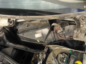

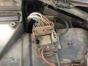

no i kolejna porażka :-(. rozebrałem podszybie i niestety czujnika brak. cała wiązka z kabiny kończy się wtyczką ( w załączeniu ). rozebrałem to coś do czego dochodzą kable to jakiś dziwny układ, jest trochę podrdzewiały ale nie przerdzewiały. zaskoczyło mnie że tyle kabli prowadzi do nożna by rzec donikąd ..... sprawdziłem wiązkę nie wykazuje oznak przeróbek ani odciętych kabli. na obudowie nie znalazłem otworu po czujniku.
Edytowane przez robert.deresz
Nel nie odbieraj tego że jestem uparty raczej coraz bardziej zdeterminowany :notacrook: zwiódł mnie ten odczyt z komputera ... jak sądzisz problem noże leżeć w tym czymś z zdjęcia ?? chyba że masz jakąś propozycję ???
Będę bardzo wdzięczny za każdą radę.
ps. a tak z ciekawości co to w ogóle jest za podzespół ???
To na zdjęciu to zespół oporników dmuchawy - dzięki temu urządzeniu masz biegi dmuchawy (1-4) .Ten zielony przewód we wtyczce to przewód sondy.Wyjmij to urządzenie i sprawdź jeżeli pin od tego przewód nie jest do niczego podłączony to nie masz sondy.
