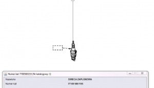

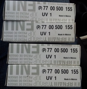

Witam. Zbliża się pora na wymianę świec. W autoryzowanym serwisie zleciłem wymianę świec na oryginały. Gość podał kod świecy 77005155. Ustalił to po numerze vin. Nigdzie nie mogę znaleźć tych świec po tym numerze, czyżby się pomylił. Z ciekawości chciałem się dowiedzieć jaka marka obecnie produkuje świece dla mojego modelu i też klapa, bo gość sam nie wiedział. olega wyżej podaje typ świec, czy to aby na pewno te? Mam silnik k4m R858.
Dostałem info z innego serwisu. Prawidłowy kod to 7700500155, także jest tak jak kolega wyżej opisał. Niestety marka nieznana?????(napis na nich RENAULT)
