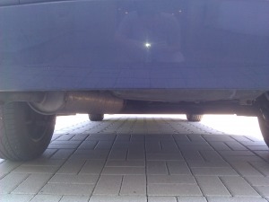

Zrób zdjęcie auta od tyłu (tak żeby było widać koła) lub zmierz (stając na prostym kawałku) czy z prawej i lewej strony masz taką samą odległość od ziemi do krawędzi błotnika.
Jak koła będą pochylone lub pomiar odległości wykaże różnice to belka do robienia.

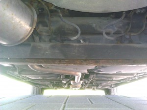

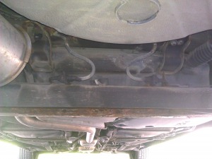

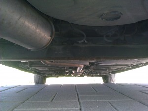

Foty belki:
Odlagłość od ziemi nadkola prawego i lewego (idealnie): 64,3cm

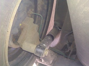

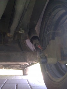

Amortyzatory (moze się przyda):
Lewy (nowy - sprawny, niezerwany)
Prawy (stary - zamiennik na czas reklamacji)
Edytowane przez aloisy
Dlaczego lewy tego nie wiem, natomiast jeśli belka jest sprawna, koła stoją w pionie i nic nie stuka to znaczy, że belka teoretycznie jest w porządku. Zastanawiam się, czy nieduże zużycie belki miało by wpływ na uszkodzenie amortyzatora, w końcu to nie jest sztywny element.
