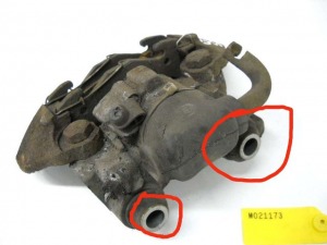

Jak co niektórzy wiedzą walczę ze stukami w tylym zawieszeniu. Już w drodze eliminacji wykluczam belką jako całą, sprawdzona, niby nie, amorki wymienione - nie pomoglo, więc dzisiaj postanowiłem ponownie poszukać przyczyny i chyba znalazłem :)
Wg mnie te dźwięki spowodowane są luzem na śrubach zacisku zaznaczonych na poniższym zdjęciu.
I teraz pytanie jak temu zaradzić, próbować dokręcić czy bawić się w jakieś podkładki? :)
Kilka dni temu jadąc po kostce brukowej usłyszałem stukanie/terkotanie/brzęczenie, a że miałem otwartą szybę, to od razu zlokalizowałem że dźwięki pochodzą z okolicy lewego przedniego koła. Odgłos był raczej charakterystyczny dla wpadającego w wibracje jakiegoś plastiku - myślałem, że coś się odłamało przy zderzaku, albo nadkolu. Po oględzinach żadnych uszkodzeń plastików nie znalazłem, ale udało mi się wywołać ten sam dźwięk, gdy uderzałem pięścią w oponę. Tu już diagnostyka poszła szybko. Okazało się, że wibruje i nietypowo pobrzękuje zacisk hamulcowy.
Dziś zdjąłem koło i próbowałem dokręcić śruby prowadników zacisku - trochę się dokręciły, ale kompletnie niczego to nie zmieniło, zacisk ma luz na prowadnicach, w drugim kole zresztą też, ale tamten na razie nie hałasuje (albo go nie słyszę). Zatem na fali zarazy "luźnych zacisków" (oksymoron? :) ) dołączam się do pytania kolegi - czy pomoże jakiś zestaw do regeneracji zacisków, czy jak temu zaradzić?

nowy zestaw zacisków na tył pod tarcze będzie drogi. Używka trudnodostępna. Jak jest luz na prowadnicy to już nic nie zrobisz, można tylko nasmarować :) Jak luz jest między śrubą a tuleją prowadnicy to można spróbować dokręcić ale to nie pomoże za wiele. Można też zwinąć cienką blaszkę (z puszki po piwie), owinąć śrubę i wepchnąć w tuleję - jak pomoże to nie na długo. Może ktoś by się podjął roztoczenia tej prowadnicy i wciśnięcia dorobionej tulei?
  • 2 miesiące temu...
Gdy są wybite otwory w jarzmie zacisku to nawet zestaw naprawczy z nowymi sworzniami nie pomoże - luz chociaż mniejszy, dalej będzie występował, więc i stukanie również. Czy wymiana jarzma i sworzni jest jedynym profesjonalnym sposobem naprawy?
Czy próbował ktoś może zakładać koszulki termokurczliwe na sworznie - może to jest jakieś rozwiązanie? W razie wytarcia się koszulek można je też na nowe wymienić. Dodatkowo miękki materiał z jakiego wykonana jest koszulka może się przyczynić do amortyzacji stuków. Nie wiem tylko jaką grubość mają koszulki, czy w ten sposób zregenerowany sworzeń zmiesci się do otworze?
