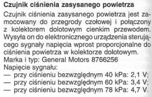

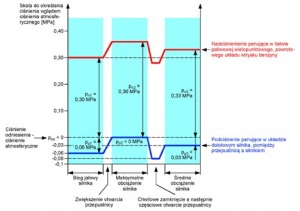

Odgrzebię temat. Poniżej wartości ciśnień i zależność ciśnienia atm do podciśnienia i ciśnienia paliwa. Może kogoś oświeci.post-47116-0-15508400-1349960828_thumb.jpgpost-47116-0-84285100-1349960976_thumb.jpg
