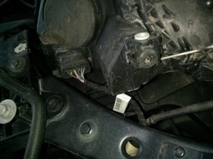

Witam,
też mam problem z dziennymi światłami. Megane III, rocznik 2012, wersja Generation.
Fabrycznie:
- czujnik zmierzchu,
- żarówki dzienne,
- tryb AUTO przy przełączniku świateł.
Niestety nie mam odpowiedniej opcji w komputerze pokładowym. Byłem w ASO żeby aktywować clipem, niestety po rozebraniu reflektorów wyszło, że nie ma podciągniętej instalacji do żarówki.
Czy ktoś z Was spotkał się z czymś takim? Nie wiem czy teraz dać sobie spokój z tymi dziennymi, czy też da się to jakoś podłączyć bez wielkich kosztów.
