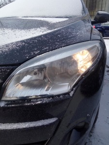

Barnaba27 Opublikowano 28 Lutego 2018 Udostępnij Opublikowano 28 Lutego 2018 tak w reflektorze tuż pod żarówką kierunku (pomarańczową) masz żarówkę świateł do jazdy dziennej u mnie była nie używana tzn nigdy nie świeciła bo nasz rocznik aut miał włączony tryb skandynawski świateł (tak wyjeżdżały z salonu) zmienili mi to w serwisie na moją prośbę za free (gest handlowy) w CLIPIE teraz mam tak" -w menu komputera nie mam ustawień "światła do jazdy dziennej" - na pozycji 0 wraz z odpaleniem auta zapalają się światła do jazdy dziennej - na pozycji AUTO steruje tym czujnik czyli w zależności od warunków palą się żarówki do jazdy dziennej lub światła mijania (akurat z tego rozwiązania jestem bardzo zadowolony bo według mnie działa bardzo dobrze i w praktyce jeżdżę na takim ustawieniu non stop) Cytuj Odnośnik do komentarza Udostępnij na innych stronach Więcej opcji udostępniania...
Laros Opublikowano 28 Lutego 2018 Udostępnij Opublikowano 28 Lutego 2018 Proszę bardzo: Dzienne działają w pozycji "0" na manetce lub w pozycji AUTO po samoczynnym wyłączeniu się świateł mijania. Cytuj Odnośnik do komentarza Udostępnij na innych stronach Więcej opcji udostępniania...
toonek Opublikowano 28 Lutego 2018 Udostępnij Opublikowano 28 Lutego 2018 (edytowane) Pięknie dziękuje. Dziś rano obejrzałem reflektor i jest tam żarówka która się nigdy nie świeci. Pozostaje mi aktywować to Clipem. Znacie kogoś w okolicach Tarnowa? Zadzwonie sobie też do ASO, zobaczymy jak się cenią. Proszę czytajcie to co napiszecie zanim klikniecie "zapisz" - mireczek01 - Dzięki - poprawiona ortografia. Edytowane 6 Marca 2018 przez toonek Ortografia Cytuj Odnośnik do komentarza Udostępnij na innych stronach Więcej opcji udostępniania...

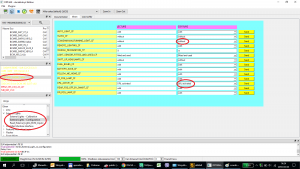

toonek Opublikowano 5 Marca 2018 Udostępnij Opublikowano 5 Marca 2018 Tryb skandynawski wyłączony, DRL activated ;) przy pomocy taniego Elma i DDT4All. Cytuj Odnośnik do komentarza Udostępnij na innych stronach Więcej opcji udostępniania...

tomqu86 Opublikowano 29 Marca 2018 Udostępnij Opublikowano 29 Marca 2018 Dnia 3/5/2018 o 23:14, toonek napisał: Tryb skandynawski wyłączony, DRL activated ;) przy pomocy taniego Elma i DDT4All. Hej mogłbyś opisać jak to zrobiłes, i czy to bardzo skomplikowane ? Mam jakiegoś Elma ale DDT4All nie używałem jeszcze Cytuj Odnośnik do komentarza Udostępnij na innych stronach Więcej opcji udostępniania...

toonek Opublikowano 3 Kwietnia 2018 Udostępnij Opublikowano 3 Kwietnia 2018 tomqu86 Generalnie prosta sprawa. Poczytałem temat na forum Dacii odnośnie DD4All. Z moim Elmem na kablu działał bez problemu - oryginalny Chip PIC... Po połączeniu i wykryciu modułów należy zmienić dwie opcje. Wybierasz moduł komfortu a w nim konfiguracje świateł. Ja mam czujnik deszczu i zmierzchu więc zadziałało. 1 Cytuj Odnośnik do komentarza Udostępnij na innych stronach Więcej opcji udostępniania...
