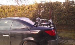

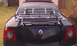

no i problem rozwiązany, może komuś się przyda więc daję foty. Narazie bez nart, bo deski w serwisie.
Koszt właściwie porównywalny z gotowymi rozwiązaniami, z tym, że tych gotowych rozwiązań... No nie ma :D

Produkcja własna, półfabrykaty ze stali niklowanej - są to systemy do budowania ścianek działowych i szaf wnękowych (jak sądzę).
Tak na wszelki wypadek przypomnę tylko, że bagażnik jest z plastiku i nie ma mowy o wożeniu tam ciężarów. Narty i tyle :!:

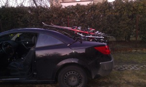

A tak wygląda z nartami
hmmm, piłka ręczna, korytko, żeby równo ciąć, wiertarka,dobre wiertło 4.2mm, wkrętarka (może być śrubokręt), pilnik (papier ścierny), kombinerki, maszyna do szycia, norzyczki,stara dętka, butapren, stół o powierzchni nie mniejszej niż bagażnik.
To narzędzia potrzebne.
W Leroy albo w Castoramie kupujemy rurki i złączki. (Leroy 20% tańszy).
Potrzebne są rurki (długość w zależności od potrzeb) u mnie 4x2m. oraz złączki do łączenia w 90* sztuk 20, zaślepki niklowane 3 paczki po 4 szt. Oraz regulowane dystanse ścienne przelotowe (to są moje nogi)
dotego na stoisku budowlanym znajdujemy jak najszerszy płaskownik alu, oraz miękką gumę (używana do wyklejania pac)
Pamiętając, że siła nacisku powierzchniowego zależna jest włąśnie od tej powierzchni, wycinami z płaskownika podstawki pod nogi (im większe tym bezpieczniej, ale też mniej łądnie i wygodnie), doklejamy do nich naszą gumę butaprenem tak, żeby była dużo większa od powierzchni płaskownika (nie chccemy, żeby nam płąskownik wbił się rogiem)
Za pomocą nierdzewnych śrubek ze stożkowym łbem skręcamy nasz płaskownik z naszą nogą. Po dwie na nogę. Nakrętka też powinna być nierdzewna. W samym płaskowniku należy przefrezować otwór tak, żeby śruba się schowała. (możńa dużym wiertłem albo specjalnym narządem)
nogi mamy.
Samą platformę skręcamy wedłóg uznania estetycznego i przeznaczenia. Skęcamy wstępnie, bo na pewno trzeba będzie poprawiać przy pierwszych przymiarkach.
Teraz to bardziej zajmujące zajęcie :)
kupujemy pasy parciane. Takie z zaciąganą klamrą, nie takie co trzeba machać ustrojstwem, żeby pas naciagnąć.
Potrzeba 4x1m długości. Trzeba zwrócić uwagę na jakość klamry, żeby zapięcie było pewne. Ja kupiłem takie do 250 kg.
Nasze rurki mają fi20mm.
obcinamy pas tak, aby można było go owinąć wokół rurki a klamra nie dotykała nam lakieru po naciągnięciu. zaszywamy pas tak, aby nasze "oczko" ciasno weszło na rurkę.
potrzebujemy 4 takie klamry zawieszone na stałe na bagażniku.
Z kawałka metalowego i dość mocnego płaskownika wyginamy haki, które będą zaczepione o krawędź pokrywy bagażnika.
Od wewnątrz wyklejamy je dętką,raz żeby nie rysowały, dwa żeby sie zmieniały położenia podczas eksploatacji.
Do tych haków doszywamy nasze obcięte końcówki pasów.
Co do szycia - nić musi być mocna, gruba. Tu nie ma żartów, to musi być zrobione lepiej niż trzeba.
Teraz zakładamy nasze pasy na bagażnik i skręcamy ustrojstwo ostatecznie tak jak trzeba.
Następny krok to zabezpieczenie się przed błedami w sztuce :!:
Nabywamy w sklepie blachowkręty 4.8mm (najlepiej nierdzewne)
Każdą rurkę łączymy z obejmą (kształtką którą skręcaliśmy rurki) wiercimy więc naszym wiertłem 4.2 i skręcamy wkrętem. Dzięki temu uzyskujemy stałość kształtu i wrazie rozkręcenia się śruby, bagażnik nie poleci na matkę z dzieckiem.
Całość mocujemy na bagażniku za pomocą pasów i oczywiście sprawdzamy 12 razy czy aby pas napewno jest napięty i trzyma.
a na koniec otwieramy bagażnik i sprawdzamy, czy ustrojstwo nie haczy o szybę i czy siłowniki dalej utrzymują klapę.
Ryzyko przeciążenia bagażnika ponosi tylko user, bo jak za dużo nałoży to nogi przelecą mu przez klapę jak przez kartkę paieru :) w najbliższym czasie chcę jeszcze pomalować moje "haki" na czarno bo kole w oczy, więc zrobię jakąś fotkę jak to wygląda w detalach.
Na rysunki nie ma co liczyć:!:. Jeśli ktoś nie ogarnia tematu na tyle, żeby zrobić to na podstawie tego opisu to niech lepiej nie robi. Szkoda iść siedzieć za bylegówno.
koszt imprezy to jakieś 500 - 600 zł (ciężko mi to wyliczyć bo eksperymenty zawsze generują niepotrzebne koszty)
