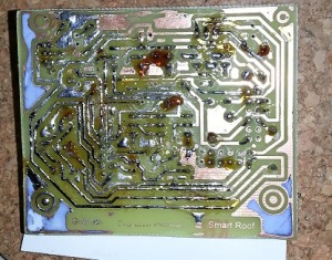

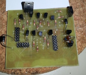

no przerwa w temacie była długa. Niestety strasznie duzo pracy w pracy i nie ma czasu na nic... Ale wygrzebywałem po kilkanaście min dziennie i w efekcie powstała pierwsza płytka prototypowa... Kroczek mały ale zawsze na przód :!:
