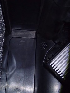

Ja kończę dyskusję z Tobą. W sumie to potrzebowałem wiedzieć gdzie jest elektronika, żeby jej nie uszkodzić podczas czyszczenia. Dałem radę sam, fotka poniżej. Opiszę co i jak to może jeszcze sam skorzystasz kiedyś.
