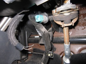

Witam.
W załączniku jest zdjęcie rozłączonego kabla biegnącego od kierownicy do niebieskiego gniazdka nad pedałami.
Nie jestem w stanie powiedzieć czy nie umyślnie go oderwałem (mam wtyczkę) czy w takim stanie go kupiłem.
Próbowałem znaleźć informacje na jego temat, ale nie udało mi się, więc proszę was o pomoc w ustaleniu do czego służy.
Znając różne problemy z elektroniką tego auta nie ryzykowałem ponownego podłączenia, ale wygląda mi to na jakiś czujnik.
Zauważyłem, że kiedyś bo zablokowaniu przy próbie otwarcia włączał się alarm, a teraz tak się nie dzieje, czy może to być powiązane?
Czy mogę podłączyć kabel z powrotem bez rzeczy typu reset błędów (poza taśmą z kierownicy nic nie pokazuje)?
Dzięki za pomoc!
To są przewody od dolnego czujnika pedału sprzęgła. Zapalasz zawsze na wrzuconym luzie i wciśniętym hamulcu?
Edytowane przez aniewa
Wyjmij czujnik przekręcając go o ćwierć obrotu i podłącz kabelki. Będziesz mógl zapalać tylko po wciśnięciu sprzęgła, niezależnie od włączonego biegu.
Podłączyłem dzisiaj ale niestety nie działa. Miernik pokazał mi napięcie 2V, więc albo jest za niskie albo czujnik niesprawny.
Oczywiście napięcie się pojawia po włożeniu karty i próbie startu dopiero. Ktoś zna prawidłowe napięcie?
Na przewodzie łososiowym powinno być 12V po włączeniu zapłonu. Czarny powinien być połączony z masą.
Czujnik ma tylko zewrzeć oba przewody, możesz to zrobić bezpośrednio z pominięciem czujnika. Oczywiście tylko na czas próby uruchomienia, nie na stałe.
