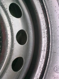

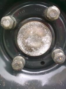

Któregoś pięknego poranka idę do samochodu, a tam "guma" - tylne koło, no to ja podnośnik w ruch, jedno koło zdemontowane, zakładam zapasówkę, a tutaj zonk, otwór centrujący ani rozstaw śrub nie pasuje. Myślałem że mnie potarga. Szanowny pan sprzedający wrzucił zapasówkę na sztukę, a mi by przez myśl nie przyszło by sprawdzić czy jest taka sama jak pozostałe koła (tutaj rada dla kupujących - sprawdźcie). Dobrze że to się stało przy domu a nie gdzieś w trasie. I w taki oto sposób stałem się posiadaczem koła nie pasującego do mojego zestawu (takie piąte koło u wozu), ale może ktoś będzie akurat takie potrzebował:
Natomiast ja chciałbym nabyć felgę (lub koło) pasujące do mojego zestawu:
Pozdrawiam serdecznie!
