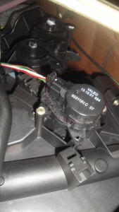

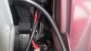

Witam.
CZy ktoś wie co to jest, może jakiś czujnik, posiadam scenica z kierownica z prawej strony i te elementy znajdują się od kierowcy. Pierwsze zdjęcie zrobione po zdjęciu osłony nawiewu na nogi a drugie od góry po zdemontowaniu zegarka. Cały czas mam problem z czujnikiem temp. nawiewów centralnych jak już pisałem parę postów wcześniej pt. `DF024 Obwód czunika temp.` Może to akurat to czego szukam...

Jeżeli masz czujkę temp. w nawiewie to będzie ona z lewej strony kokpitu centralnego.
