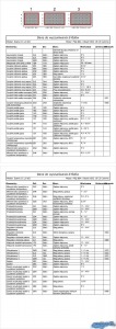

Witam, potrzebuje takiej jak w załącziku rozpiski pinów ECU do meganki II ph I 1.6 2003.
Wrzuci ktoś? albo chociaż wskaże gdzie mogę znaleźć.
Meganka nie odpala, brak komunikacji z ECU...

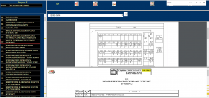

Dzięki znalazłem coś.
Wszedłem w "Moduł Elektryczny Układu Wtrysku" ale różni się od zdjęcia z poprzedniego postu, brakuje wartości napięcia. Nie wiesz może z jakiego programu była generowana poprzednia grafika?

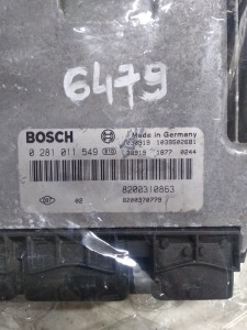

Odgrzewam temat ponieważ mam pytanie dotyczące podmiany sterownika EDC16C3 z innego Scenic-a.
Potrzebuje zrobić "eksperyment" i chciałem się dowiedzieć co mogę niechcący popsuć. Mam w moim jeżdżącym Scenic-u 1.9 dci 120 KM założony ECU(1) i chciałbym go wyciągnąć i włożyć inny ECU(2) z zupełnie innego Scenic-a ale o tych samych numerach na obudowie (0 281 011 549, 8200310863).
Wiem, że nie odpali itp. ale chciałbym go podłączyć do instalacji samochodu w celu zaprogramowania programatorem "KESS v2" przez ODB. Dokładnie to chciałbym wgrać do niego sklonowany soft (z ECU(1)) i mieć drugi sterownik tzw. zapasowy. Dodam, że kopie mojego wsadu mam na dysku.
Jeśli "operacja się nie powiedzie" to czy podłączając z powrotem ECU(1) auto odpali i nie będzie żadnych problemów? Czy mogą się uszkodzić inne kalkulatory np. BSI
Może ktoś robił takie podmianki i ma swoje spostrzeżenia, drugi zapasowy ECU(2) chciałbym w dalszym etapie mieć do sprawdzania map po "tuningu"

Jeśli chodzi o sterowniki to musi się zgadzać numer. Podeślij zdjęcie to ci zaznaczę o który chodzi, a jeśli chcesz kupiony ecu uruchomić to musisz zdjąć immo. Jak nie chcesz ucinać pinów czy odlutować to po prostu będzie trzeba odpiąć kostkę spod kierownicy, żeby na nowo nie zablokowało.
