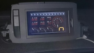

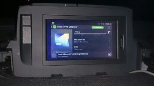

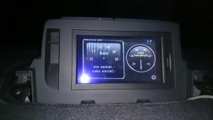

Michalp3 Opublikowano 5 Kwietnia 2017 Udostępnij Opublikowano 5 Kwietnia 2017 (edytowane) Dzięki, kluczem było wysłanie jednej ramki za drugą bez zwłoki. U mnie ekran się przełącza ale w bardzo dziwny sposób, musze wysłać dwa razy ramkę np. 0x647 06 00 ff ff ff co ciekawe pierwszy parametr nie jest istotny, nie znalazłem jeszcze logiki. Mogę potwierdzić, że jakość obrazu nie najlepsza, słaba jasność, kontrast, nasycenie barw. Najprościej chyba wpiąć się i2c do tego konwertera i nieco poustawiać. Póki co, jest tak: Dodano: 05 kwi 2017 - 20:07 Ps. Oczywiście Torque pokazuje wszystko jak należy, ale ELM był chwilowo wpięty w Multimedia CAN :) Edytowane 5 Kwietnia 2017 przez Michalp3 Cytuj Odnośnik do komentarza Udostępnij na innych stronach Więcej opcji udostępniania...
