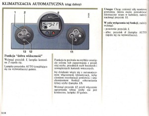

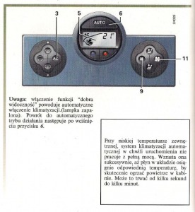

W instrukcji tylko tyle o tym napisano, co i tak można różnie interpretować z powodu zbyt ogólnikowego opisu:
post-2372-0-57066000-1357996373_thumb.jpg post-2372-0-36245800-1357996375_thumb.jpg
Śmiem przypuszczać, że właśnie w tym ustawieniu są zmieniane parametry pracy klimy i całego nawiewu i jest wymuszana praca sprężarki nawet poniżej zazwyczaj ustalonego dolnego progu temperatury zewnętrznej.
