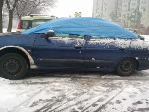

Witam.
Nie tak dawno temu kupiłem Megane Classic 97' . Od razu zauważyłem że jest nieźlee opadnięta z tyłu ( z przodu wyglada jak 4x4 :) )
Ale stwierdziłem że tak musi być, zresztą jak przygladałem się podobnym modelą zarówno w mieśćie jak i w internecie, nie było znaczącej róznicy.
Od pewnego czasu moja meganka grzeje ławe, ponieważ jeździć nią nie mogę, jakies 2 tyg temu miała swój kurs po długim postoju (stoi pod blokem od września) i postoi do maja.
Od czasu do czasu do czasu zchodze do niej podładować aku albo pojeździć po dość długim parkingu, do wczoraj.
Przeparkowałem auto, sama jazda nie była jakąś nowościa generalnie auto prowadzi się dobrze, poza tym że tył twardo siedzi, jest to dosyć dziwne odczucie.
Na "sierżancie" pod blokiem bałem się ze zostawię tłumik.
I tu moje pytanie, czy mogło od tak się coś stać z tylną belką ? Próbowałem wyczytać na forum, ale na aucie się nie znam, nawet nie wiem co tam z tyłu mam :)
Stąd prośba, zdjęcie co prawda nie odzwierciedla widoku auta na żywo, bo wygląda to strasznie ;/
Nie jestem tylko pewien czy od samego początku tak było, czy stało się to nagle ... . Niedawno była też na przeglądzie o gdyby nie "progi" to przegląd by przeszła bo reszta OK.
Zerknijcie i poradźcie .
Ps. Auto przykrete nieprzemakalną płachtą, bo jak niejeden na forum mam problem z woda (strona pasażera) zarówno z przodu i z tyłu, dodam że nie było tak podczas wielkich ulew, tylko teraz w zime, auto przykryte grubą warstwą śniegu i lodu, przyszła odwilż i wody było prawie na wysokość podeszwy w traperach.
Nie mam czasu teraz zimą bawić się w czyszczenie rurek itp, więc jak na ta chwile pelerynka działa w 100% :P

Też przypuszczam, że poszedł drążek, raczej na pewno.
Co do wody w aucie to albo leje się z otworu anteny lub od strony drzwi, uszczelki, chyba, że auto jest wypadkowe i wymieniane były szyby przednia i tylna. Przykryłeś auto po powodzi czy przed?
czy cały tył tak siedzi czy tylko 1 strona
Cały. Auto od razu po kupnie siadziało całkiem nisko, problem w tym że nie potrafię ocenić czy tak jak teraz, czy wyżej.
Po prostu nie umie sobie przypomnieć... . Siedziało nisko, ale problemem nie mógł być drążek, bo nie przeszedł by przeglądu czy tak ?
Oczywiście Po. Z tym że podsufitka auta była suchutka, zalana była tylko podłoga (przód i tył) od strony pasażera. Nie miałem czasu diagnozować problemu, dlatego po osuszeniu od razu przykryłem pelerynką.
Auto wszystkie szyby ma oryginalne.
Ps. Jeśli jednak to drążek, czy oba ? ( nie znam wogóle sie na budowie tyłu samochodu) To co wtedy ? Stacja diagnostyczna ? Lewarki i ocena ? Jak to zdiagnozować?
Regulamin pkt. 5.9 -Prezes
Edytowane przez Prezes
Podjedź do jakiegoś mechanika, niech spojrzy na tylną belkę, w najlepszym wypadku wystarczy podnieść tył na drążkach, w najgorszym, najdroższym regeneracja tylnej belki. Chyba się nie mylę, prawdopodobnie masz belkę 4-drążkową.
Do do powodzi, jak pisałem, popatrz na antenę i uszczelki drzwi. Ewentualnie mogło zalać przez nawiew, np. przez niedrożne odpływy w podszybiu.
Antena na pewno odpada, zaraz z końcem sierpnia była wymieniana i wszysto zaróno od strony dachu jak i od srodka jest zasylikonowane :)
Tym bardziej że najwiecej śniegu ( bo nie stało sie to po ulewach) było na tych wentylach przy przedniej szybie, może rzeczywiście są niedrożne.
Powódź w auce to 2 plan :) na razie martwi mnie ten tył ...

w moim megane tak samo tyl siedzi na kolach co to jest? jaki jest koszt naprawy? jesli ktos wie prosze o odpowiedz
Dodano: 13 lip 2013 - 03:10
czy mozna naaprawic to samemu? gdzie dostac zepsute czesci?
Dodano: 13 lip 2013 - 03:17
wyglada to identycznie. powiedzcie co robic?

W sedanach jest belka 4 drążkowa, wystarczy wymienić pęknięty drążek skrętny (jeśli pękł tylko jeden), dobry mechanik sobie z tym poradzi nie trzeba demontować całej belki i oddawać do regeneracji. Miałem taki przypadek w Renault 19, w których montowano belki 2 i 4 drążkowe, podczas wymiany tylnego amortyzatora założyli mi krótszy amor od wersji 2-drążkowej co prawdopodobnie spowodowało szybsze zużycie i pęknięcie drążka skrętnego, u mnie na szczęscie pękł tylko jeden, koszt ok.200 zł + robocizna

Zregenerować belkę.
Taka "przyjemność", uwzględniająca 2 drążki oraz 2 tuleje to ok 1200 zł. Używana kosztuje 400 zł ale bez gwarancji, że nie strzeli od razu.
