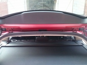

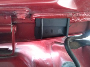

Może jakieś zdjęcie jak prezentuje się daszek z doczepionymi "zaczepami"?
Proszę bardzo fotki niżej :P
Wydaje mi sie, że nie używaja do tego kropelek, super glue lub innych podobnych klejów.
Wsporniki są klejone raczej przy użyciu kleju do szyb.
U mnie tez zewnętrzne zaczepy były pęknięte i nie trzymały spojlera.
Oddajac auto nikt z serwisu nie sprawdzał jak to wygląda. Odbierajac nikt mnie nie informował, że mam urwane zaczepy i nic nie płaciłem. czy dokleili zaczepy? Nie wiem. Przekonam sie jak będę demontował spojler by naprawić lampę stopu. Jednak po dodaniu tych uchwytów spojler w/g mnie lepiej dolega do karoserii.

Proszę bardzo fotki niżej :)
Wielkie dzięki, teraz widzę jak to wyglądała, będzie z czym porównać. Mam nadzieje, że i u mnie przyleganie się polepszy, bo nawet nie trzeba użyć siły aby boki daszka odgiąć od karoserii.

Po spojrzeniu fotki widzę, że nie odrywają spojlera, tylko po prostu mocują go w nowych punktach do klapy - może jednak warto to zrobić?
