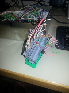

piny 22 i 24 w szarej R2.
kolory kabelków łososiowe. Jednak tytlko takie tam są.
Szara R2 ma 3 rzędy pinów. Te które Cię interesują to środkowy rząd, 4 i 6 pin.
Zaraz zrobię fotkę bo mam taką wtyczkę wyrwaną za scenika jakiegoś. Podawania napięcia na żółty się nie bój, UCH jest dość odporne na te zakłucenia, ono idzie na innej wiązce wzasadzie.

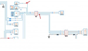

Na schemacie zaznaczyłem na który przewód musisz podać plus aby otworzył się bagażnik - albo przy UCH lub w R2 pod siedzeniem kierowcy.Jeżeli będą dwa przekażniki to jeżeli się nie mylę to ten górny

Jeden z tych pinów 22 lub 24 otwiera drugi zamyka dach. Na pinie 21 masz masę która możesz podać, jest to sygnał bezpośrednio za sterownika dachu.
Wtyczka R2 jest pod siedzeniem kierowcy i to jest koszmar się tam dostać a coś tam zobaczyć to już wogóle, ale jesli już się tam dogrzebiesz to na pinie 25, masz zółty kabel na który możesz podać plus z czerwonego który tam masz - w zasadzie wszystko pod ręką, tylko nic nie widać :angry:

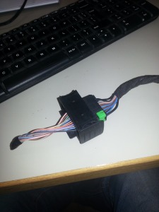

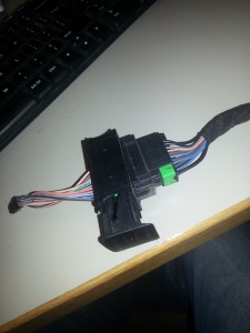

No i to co napisał NEL może być najprostrze, tylko, że ten pin 16 masz w czarnej kostce. R2 to wdie kostki jedna szara, druga czarna, dużo mniejsza.

Nie rozumiem....na pinie 21 mam mase-to gdzie ją mam podac ta mase. Na 22 albo 24?To jest sterowne masa??
Czy to jest zgodne z rysunkiem? Na rysunku widze żółty wogóle nie oznaczony...Jeśli chodzi o czewrwony-mówisz o tym grubym?

To jest wtyczka ze scenika więc są zupełnie inne kable, inne kolory, Piny które opisałem są zgodne ze schematem, jesli nikt Ci nie zmieniał wiązki będziesz miał tam 3 łososiowe obok siebie, jesli będziesz miał inne kolory to się nie przejmuj. Piny się nie zmieniały, tylko wraz z rocznikami zmieniały się kolory kabli. Ja mam przy dachu wiązkę z 2007 i mam zupełnie inne kolory ale piny dalej są te same.

Trzeba rozbroić pół deski, uzbroić się w toroxy, ubcinaczki... Gra nie wart świeczki w tym przypadku. Obawiam się, że sterowanie zamkiem klapy wogóle nie idzie po przekaźniku, tylko bezpośrednio z jakiegoś tranzystora z UCH. Tak więc proponował bym najpierw rozpiąć czarną wtyczkę i dopiero podać tam plus. Czarną wtyczkę rozpina się poprzez wysunięcie jednej ścianki na zewnątrz... Też dam Ci zaraz fotkę. Myslę jednak, że jaszybciej będzie podać plus za radiem. Bo grzebanie pod fotelem to koszmar jest.
