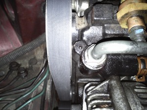

Witam,
Od pewnego czasu zaobserwowałem wyciek z układu wspomagania w okolicach metalowej rurki na pompie wspomagania. Próbowałem rurkę dokręcić, ale nic to nie pomogło. Po dokładnym wytarciu rurki i jej okolic, po pewnym czasie płyn pojawił się ponownie, jednak nie widać śladów na samej rurce, a tylko na obudowie pompy. Na zdjęciu zaznaczyłem miejsce pojawiania się płynu. Czy płyn może wyciekać z nieszczelnego połączenia rurki z pompą? Na pewno muszę dolać płyn do układu gdyż w zbiorniczku jest już pusto. Czy w zniwelowaniu wycieku pomoże mi zastosowanie płynu z uszczelniaczem (np: Prestone)?

Nie pamiętam dokładnie, ale pod tą nakrętka na rurce jest albo metalowa podkładka, albo gumowy o-ring. Normalnie odkręć rurkę wymień uszczelnienie i zakręć z powrotem. Koszt takiego o-ringu poza ASO tak jakies 1-2zł
Cenę o-ringu podałem, czas jaki potrzebujesz na wymianę to jakieś 30 min. więc nie wiem czy warto wlewać tam jakiś "uszlachetniaczy".
Poza tym mam wyrobioną opinię na temat takich "ulepszaczy". ;)
