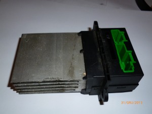

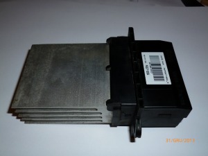

post-37973-0-64414500-1388501634_thumb.jpg post-37973-0-81175900-1388501815_thumb.jpg
Oto to co wyciągnąłem. Czy to jest ten regulator obrotów, tak to się nazywa? Do niego dochodzi napięcie a od niego nie wychodzi na wentylator. Jeszcze popatrzymy, ale jest szansa zeby to naprawić? Ewentualnie pasuje od czegoś innego? Zauważyłem, że sceniki II mają podobne problemy.
Dobrze rozumiem, że jeśli jest taki regulator to u mnie nie ma żadnego bezpiecznika termicznego?

Nigdy takiego regulatora nie rozbierałem, ale na 99% jest on oparty na tranzystorach. A w tranzystorach tak łatwo nie da się diagnozy postawić. Rozmontuj regulator, może będziesz miał szczęście i od razu będzie widoczne, który tranzystor padł (czasem strzela ich obudowa). Jak nic nie będzie widać, pozostaje wylutowywanie tranzystorów i sprawdzanie ich miernikiem.
Bezpiecznikiem może być termistor, który ogranicza prąd na tranzystorze, który z kolei ogranicza prąd na dmuchawie.

Jeśli chodzi o tranzystor jaki siedzi w moim regulatorze dmuchawy to jest na nim napisane H80NF55-08 Morocco. U niektórych występuje HUF75344G. Nie wiem czy to ten sam tranzystor. Podobno oryginał wymienia się na: IRFP2907, IRFPO64, IRFPO64N, HUF75344G, albo BUZ342. Jakby co to co tam konkretnie wsadzić? Ewentualnie namiar na sklep. W necie jest jeden ze Słupska, ale jak poczytałem kilka negatywnych opinii odnośnie tej firmy to się wystraszyłem. :)

Przerabiałem niedawno ten temat, na jakimś forum wyczytałem, żeby wymieniać na IRFP064N prąd 110A w sklepie z elektroniką za około 7zł. U mnie działa bez problemu.
Jeżeli chodzi o tranzystor IRFP2907 to jest to prąd 209A i dmuchawa będzie miała wyższe obroty na poszczególnych biegach. Ten tranzystor też jest droższy 21zł.
Aby wlutować tranzystor trzba mieć dobrą lutownicę, płytka jest dwustrona więc musi złapać z obu stron. Jak źle się wlutuje (zimne luty) to po rozgrzaniu opornicy nawiew zacznie przerywać. Metalowej spinki dociskającej tranzystor nie można całkiem wyciągnąć od strony płytki są tam poziome bolce zabezpieczające. Przed dociśnięciem tranzystora do radiatora, radzę posmarować jego plecy pastą termoprzewodzącą.

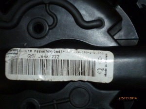

A to jest mój wentylator, tzn. ma takie oznaczenia. Stwierdziłem, że szczotki nie są już za bogate i poszukam czegoś. Ma oznaczenie GMV J64R 222 Siemens MBA 12 V 77370131.01
Co to oznacza to nie mam pojęcia. Jeśli pytać o wentylator to jakiś konkretny? Takie coś siedzi w innych autach niż scenic? Ze szczotkami problem bo w sklepie powiedzieli, że nie można kupić. Ewentualnie przekładka z drugiego.

a to zdjęcie

Dla wersji z climatronikiem wentylator ma wejście z boku obudowy.
Wersja ze zwykła klimą wtyczka na zewnątrz.
Pytanie czy wentylatory po wyjęciu z obudowy mają takie same podłączenia?
Co do kupowania używek to raczej kiepski pomysł. Wszystkie te wentylatory są z samochodów w porównywalnych rocznikach 99-03.
Tak więc ich stan będzie niewiele odbiegał od Twojego o ile nie będzie gorszy.
Kiedyś rozebrałem taki wentylator, łożyska ślizgowe się wytarły i strasznie hałasował, założyłem używany i tam komutator też był wytarty, ale wentylator smiga już drugi rok. Jeżeli chodzi o szczotki to można coś dopasować...
