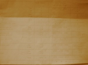

Ot i wszystko. Byłem widziałem zrobiłem i nic. Zmiana opon wraz z odrówceniem na feldze (prawa na lewą i odwrotnie) nic nie dało. Ja uparciuch podjechałem na kompa do zbieżności kontrola na pograniczu normy tzn. można poprawić ale 1 mm taki odchył. Decyzja poprawka i kicha autko dalej ściąga... odpowiedz ściąganie autka przez oponki. Ale 100 zł. poszło... wrrrrrrrrr :evil:
Mam wydruk z kompa postaram się go wrzucić może ktoś potrafi odczytać to czy mnie ktoś w błąd nie wprowadził?
Na fotce zbieżnoś przednia jest druga od dołu tabela różnica to 0,09 stopnia

OK. Zamykam temat po trzecim podejściu wszystko jasne wina opon ale też kierownica była krzywo ustawiona. Po drobnej korekcie jazda jest o wiele przyjemniejsza.

Drobnych różnic w zbieżności kół, takich np. 1mm - nie wyczuwa się w trakcie prowadzenia auta, ja rozumie - może kierowca rajdowy czy osoba która jeździ autem nonstop i zna je idealnie coś poczuła, ale nie jest możliwe wyczucie "ściągania" z winy opon i ich złego wycentrowania o naprawdę małe wartości... Często się tacy ludzie u wulkanizatorów zjawiają, którzy twierdzą że im auto ściąga bo koła są źle wycentrowane, więc co on ma zrobić? No wycentruje i weźmie za to pieniądze...
