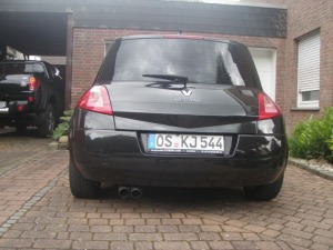

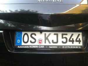

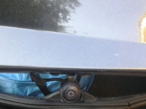

A ja zrobiłem tak jak poniżej. Zalety:
-łatwy montaż (zwłaszcza w CC puszczanie kabli do klapy jest klopotliwe i moze ich braknac)
-mało widoczne
-dobre parkowanie do przedmiotów które zaczynają sie od ziemi tj.słupki, ściany, krawężniki itp
-praktycznie niewidoczna i mocno zamontowana
Wady:
-Potrafi sie przybrudzic i wtedy troche gorsza widocznosc-trzeba ja przemyc razem z myciem auta
-Potrzebna chwila wprawy aby wyczuc odleglosc przy parkowaniu do innych pojazdów
Takie zalozenie kamery dla mnie jest wytarczajace i umozliwia zaparkowanie z dokladnoscia do 20cm.
Podczas cofania w kompletnej ciemnosci diody Podczerwone potrafią pomóc.
Ja kupuilem kamerke za 80zl 120 stopni-zdecydowanie polecam 170stopni-szerokokątną

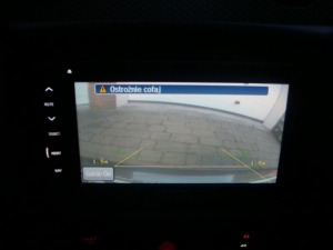

A wyswietlam na tym ale nie mam zdjec z obrazu z kamery-moge zrobic jak potrzeba:

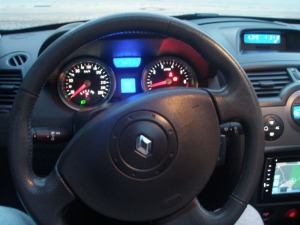

Tommi3737: co powoduje przełączenie się obrazu na widok z kamery cofania ? Co masz na wyświetlaczu od radia po wymianie oryginalnego radyjka ?
andrzejm36 też masz fajnie. W sumie to oryginalne czujniki cofania mi stale piszczą ciągłym na wstecznym. Myślę aby je naprawić lub wymienić cały układ na nowy lub zamontować kamerę cofania np w lusterku, navi a czujniki całkowicie odłączyć.

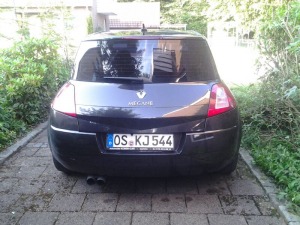

U mnie wygląda to jak na zdjęciach.
Kamerka nad rejestracją, załącza się naturalnie wraz z wbiciem wstecznego, a na wyświetlaczu mam temp, godz i aktualną stacje / czas piosenki CD MP3. Pilot przy kierownicy również działa.
Iron Falcon :Mozesz zrobic zdjecie kamerki z bliska? kamera jest szerokokątna? Jaki to model kamerki? co to za radio?
Ferrit: U mnie pilot tez dziala ale wyswietlacz orginalny nie wyswietla zadnych info z radia

Tak to u mnie wygląda w nocy
thumb_hosting_zdjec_1403766527__screenhunter_02_jun_26_0907.jpg thumb_hosting_zdjec_1403766546__screenhunter_03_jun_26_0907.jpg thumb_hosting_zdjec_1403766561__screenhunter_04_jun_26_0908.jpg
W dzien jakosc wideo jest lepsza podobna do IronMana, ale i w nocy jest wystarczająca.
