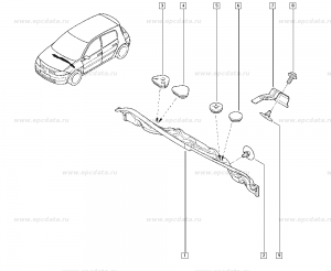

szukaj po numerze referencyjnym ,ja znalazłem to na forum ru
i idąc dalej tym tropem jak gdzie skąd mogę zdobyć ten(zaznaczony na obrazku jak 1 ) element jak go szukać,szukałem na znanym portalu ale brak go ,nie wiem jak go nawet mam nazwać proszę o porady

Jestem świeżo upieczonym włąscicielem MII i proszę o pomoc ,gdzie można kupić ten element podszybia oznaczony jako 7.
Czy to jest w oryginale w każdym MII?Mam ten sam problem z uszczelką co poprzednicy,może to jest ten brakujący element mocujący uszczelkę do podszybia.

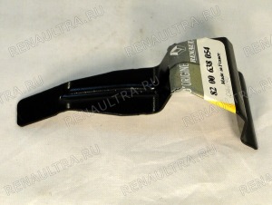

Na zdjęciu powyżej masz nr 8200638054. Nowy tylko w serwisie. Nie sądzę, aby ktoś wystawiał taką duperelę na allegro, ale poszukaj. Najszybciej chyba szroty.

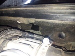

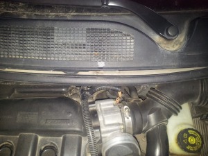

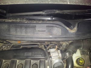

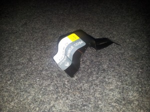

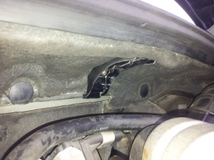

Może pomogę, montuje się go na wygłuszenie które jednocześnie podtrzymuje całe wygłuszenie. Załączam zdjęcia. W najbliższym czasie jeśli uda mi się dostać tą część w ASO to zamontuje w swoim Megane II z tym że w moim przypadku jest co Cabrio. Mam nadzieje że nie będzie się różnić od zwykłej Megane II.
post-97490-0-40273800-1487705298_thumb.jpg   post-97490-0-31146400-1487705305_thumb.jpg
post-97490-0-87552200-1487705313_thumb.jpg   post-97490-0-91917200-1487705322_thumb.jpg
