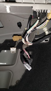

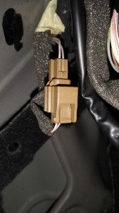

3 godziny temu, aniewa napisał:
R244 powinno być za boczkiem w bagażniku. Brązowe złącze pin 1.
U mnie jest 2 pin udało mi się dojść że jeden od świateł wstecznego (szary) drugi od przeciwmgłowych(różowy) .
Na szarym przy zapłonie i wrzuconym wstecznym jest 12V.
Patrzac na kolory to spróbuję sprawdzić czy jest 12V na pinie od szarego kabla we wtyczce 1285 lub 1284 na klapie. I teraz jeśli tam nie będzie to możliwe że te przewód jest urwany/przetargu między tymi dwoma kostkami.
Edytowane przez gophfer
Tak szary jest od wstecznego i w kostce jest 12V.

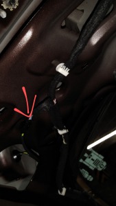

Zakładając ze nie będzie 12V na, szarym przewodzie we wtyczce 1285 w klapie to jak to najlepiej rozwiązać. Kupić nowy przewód i wpiąć się przy kostce R244 i 1285?, bo wydaje mi się że ciężko będzie znaleźć w którym miejscu przewód jest przerwany...

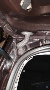

Kumpel mówi że to będzie w tym miejscu gdzie jest guma przejście z bagażnika do klapy bo podobno tam się najczęściej przebierają przewody, patrzyłem tak słabo widać..
W tym gumowym peszlu najczęściej dochodzi do przełamania się przewodu. Przy naprawie warto kupić specjalne silikonowe przewody odporne na wielokrotne zginanie.
Test jaki wykonałem to włączyłem na mierniku pomiar oporu z dźwiękiem i podłączyłam próbniki miernika do szarego pinu w kostce R244 i szaregu pinu w kostce 1285 w klapie i to samo dla różowego. Szary (wsteczny) nie było dźwięku różowy (przeciwmgłowe) był dźwięk.
Więc napewno uwalony przewód szary od wstecznego.
Próbowałem  coś podglądnąć w tym peszelu ale słabo tam widać i nic nie zauważyłem więc chyba prościej będzie wymienić cały szary przewód na odcinku od R244 tylko nie wiem dokąd bo on się w klapie rozdziela na obydwie lampy, kostka 1284 i 1285
Zidentyfikuj ten szary przewód po obu stronach peszla i wymień tylko na tym odcinku lub od kostki R244 do miejsca gdzie masz dostęp do tego przewodu w klapie bagażnika.

Ogromne dzięki za pomoc! Dzięki Tobie @aniewa nawet taka lama jak ja dała radę to ogarnąć. Bez Twoich podpowiedzi w życiu bym tego nie ogarnął sam :(
Właśnie zlokalizowałem punkt przerwania jest zaraz w tym miejscu gdzie kończy się ten gomowy peszel u dołu. Muszę chyba dołączyć kawałek przewodu aby go wydłużyć bo jest dość mocno wyciągnięty przez co przesunę troche punkt łączenie i będzie łatwiej to zrobić.
Mogę normalnie przewody złączyć na okrętkę i owinąć izolacyjna czy lepiej lutować.?
A może lepiej wymienić na całym odcinku tego peszla na ten wzmacniamy tylko nie wiem gdzie takie cudo kupić...
Fabryka łączy na okrętkę ale jak możesz to polutuj stosując koszulkę termokurczliwą. Przewód kupisz poprzez internet np. https://www.gotronik.pl/przewod-silikonowy-li2g-0-5mm-czerwony-p-5895.html lub wiele innych odnośników.
