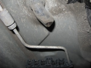

Witam,
dzis zauwazyelm w garazu plame pod autem gdzies na wysokosci fotela kierowcy, tam gdzie juz nie ma dolnej plastikowej oslony silnika.Wydawalo mi sie ze to woda, kapala z takiego 2cm gumowego wezyka wychodzacego z podwozia (pionowo z gory, nie od silnika). Widac ta rurke gumowa na zdjeciu.
Otwieralem zbiorniczek wyrownawczy plynu chlodniczego(cisnienie bylo bo syczalo przy otwarciu i plynu mam ponizej minimum sporo), nie wiem czy to moze byc plyn chlodniczy ?
Moze ktos wie od czego jest ta rurka ?

Pewnie to rurka odpływu skroplin z klimatyzacji, ale mogę się mylić.

odpływ z zespołu nagrzewnicy - rurka po stronie kierowcy, na wysokości mniej więcej początku fotela kierowcy, przy tunelu środkowym.

Jeżeli masz włączoną klimatyzację to jest to możliwe, zawsze też może się skroplić wilgoć z powietrza na parowniku klimatyzacji.
A czy to jest normalne że codziennie mam plame pod autem po trasie. Z pracy przyjade, robiąc 50km, przy obecnej temp. gdzie grzanie działa cały czas i jak po godzinie ide do garażu to plama pod autem zawsze. Skad az tyle wody sie tam zbierze ?
A czy przypadkiem nie jeździsz cały czas z ustawieniem na "auto"? W megane III klimatyzacja jest domyślnie włączona (nie musi przecież chłodzić, a suszyć), żeby ją wyłączyć wciskasz przycisk wyłączenia i wtedy na wyświetlaczu masz "AC off". Są różne szkoły: jedni jeżdżą cały czas na "auto", inni wyłączają klimę na zimę - był już chyba taki temat na forum.

mam klimatronic, w którym akurat ostatnie dni miałem ustawienie ręczne ale nie miałem wyłaczonej AC (lampka AC OFF byla wyłączona). Czyli rozumiem ze ta sama rurka odplywa woda z klimatyzacji ? myślałem że klima ma inna rurkę do odcieku wody, gdzieś pod silnikiem,a nie pod fotelem kierowcy.
W takim razie dziś w powrocie z roboty wyłącze klime (AC OFF sie zapali) i nie powinienem mieć plamy pod autem ? Chyba sama nagrzewnica nie produkuje wody?

No właśnie odpływ wody z klimatyzacji jest mniej więcej pod fotelem kierowcy. Czy w zwrocie "tą samą rurką" chodzi ci o to, że parę postów wyżej podano, że to odpływ z zespołu ngrzewnicy? Myślę, że koledze chodziło w gruncie rzeczy o to samo - skraplanie z parownika. Nawet jak masz ustawienia ręczne, a nie świeci się "AC off" to klimatyzacja jest włączona i pracuje. Możesz to łatwo zauważyć w deszczowe dni. Jak masz wyłączoną klimatyzację (AC off, przycisk świeci się na czerwono) i dowolne ustawienia, a zaczynają parować szyby to po wciśnieciu przycisku (czerwona lampka gaśnie) para z szyb schodzi. Ciesz się, że odpływ jest drożny i woda nie skapuje do wnętrza. :P

coś mi się pomyliło, jednka się świeci na czerwono,a nie pomarańczowo. Wyłączylem klime na droge z roboty - AC off i świeci na czerwono, bo i plamy nie ma...także ewidentnie było to z klimy

Chyba wkradło się małe nieporozumienie. Nagrzewnica i parownik to nie to samo. Nie wdając się w szczegóły nagrzewnica jak wskazuje nazwa nagrzewa wnętrze i przez nią przepływa ciecz z układu chłodzenia. Jest w każdym samochodzie. A parownik to część układu klimatyzacji, w której czynnik tego układu po wcześniejszym rozprężeniu i w związku z tym mocnym schłodzeniu się pobiera ciepło z otoczenia tym samym je ochładzając. A ponieważ jest zimny wokół niego skrapla się para wodna zawarta w powietrzu, którą trzeba gdzieś odprowadzić. I po to jest właśnie ta rurka. Inaczej kapałoby do wnętrza samochodu i byłby wielki kłopot. W meganach II to odprowadzenie często się zapycha i woda leje się do wnętrza. Zwróć uwagę choćby na zwykłe klimatyzatory na budynkach - zawsze z tego "pudła" umieszczonego na zewnątrz odchodzi rurka, z której kapie woda.
