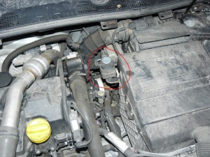

Mam mały problem z Meaganką Grandtour z 2010r. silnik 1,5 dci. Chodzi mi o część zaznaczoną na obrazku, co to jest i do czego to służy?

A mnie na elektrozawór podciśnienia sterującego praca turbiny.
Zapewne brzęczy po zgaszeniu silnika.... Jak tylko delikatnie to może być, wiele tak ma.
Rozładowuje się podciśnienie, które w czasie pracy silnika wytwarza pompa Vacum.
Zbiorniczek płynu hamulcowego na tej fotce nie jest widoczny, jest bardziej w prawo i niżej.
(no chyba, że w M III nie jest już na pompie hamulcowej montowany)
Edytowane przez gojgien
Dzięki gojgien, patrząc na zdjęcia w necie faktycznie jest to chyba zawór podciśnienia (z całą pewnością nie jest to zbiorniczek płynu hamulcowego). Niedawno zauważyłem (nie wiem czy było tak wcześniej) że po wyłączeniu silnika ten "elektrozawór" przez jakiś czas dziwnie brzęczy tak jak by było w nim jakieś zwarcie. Dziś żona która jeździ tym samochodem na co dzień, powiedziała że w trakcie jazdy poczuła woń palącej się instalacji elektrycznej. Skojarzyłem, że może mieć to związek z tym wcześniej "brzęczącym elementem" i zakazałem dalszej jazdy :) żeby cos się nie zapaliło. Teraz się zastanawiam czy może to mieć związek z tym elektrozaworem czy coś innego się dzieje. Jutro w dzień przeprowadzę oględziny.
Te zaworki tak mają ze niektóre słychać po wyłączeniu silnika, nie jest to nic groźnego.
Brzęczy tylko na chwilę jak podciśnienie się rozładowuje. Chcesz by nie brzęczało to po zgaszeniu silnika kilka razy naciśnij na pedał hamulca, tam w serwo jest to same podciśnienie.
