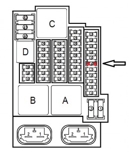

Według dokumentacji (PLATFUSI.PDF) jest to bezpiecznik F8 (10A) - odpowiadający za "przełącznik kolumny kierownicy (1519)"
Dołączam schemat z zaznaczonym bezpiecznikiem.
ps. Numeracja w instrukcji obsługi jest inna niż w dokumentacji PLATFUSI.PDF
Instrukcja obsługi nie opisuje wszystkich bezpieczników.

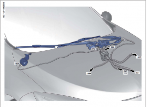

I właśnie tu jest problem bo za każdym razem się przepala. Odłączyłem pompkę od spryskiwaczy ale wciąż przepala bezpiecznik, za co jeszcze odpowiada? Pompka podpięta na krótko działa bez zarzutu. Nie muszę nawet ruszyć manetki nowy bezpiecznik pali się odrazu po wsadzeniu.
Tak jak wcześniej pisałem bezpiecznik zasila pompkę oraz buczek sygnału zamknięcia auta. Sprawdź przewody do tych urządzeń pod kątem przetarcia izolacji.
Na rysunku zamieściłem umiejscowienie buczka zamknięcia samochodu, numer 1920 na schemacie. Wygląda na to, że przewód przebiega w pobliżu mechanizmu wycieraczek.
