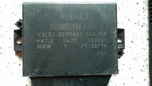

Jakiś czas temu domontowałem oryginalne czujniki parkowania z przodu.Wszystko zamontowane bylo według schematu czyli wiązka oczywiście oryginalne czujniki,włącznik ,buzzer i sterownik.Sterownik wzięty z laguny z parktronikiem przod i tył.Po podłączeniu sterownika od laguny system nie działa(tył również),gdy dotykam do czujników czuć pykanie w czujnikach,tak samo z przodu z tyłu.
Wiem,że aby wszystko działało poprawnie,muszę zmienić wsad eepromu licznika.
W z wiązku z tym proszę o pomoc osoby,która być może miała już taki problem.
Nie wiem czy sterownik od laguny jest dobry do mojego scenica III(numery sterownika różnią się tylko koncówką)i skąd można wziąć zmodyfikowany wsad eepromu.
Sterownik który zakupiłem ma oznaczenie 259905308R

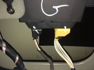

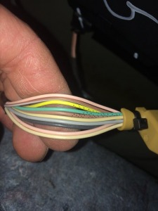

Pytanie do znawców tematu. Do modułu parkowania dochodzą 2 wtyczki: jedna czarna z 2 przewodami, druga beżowa z 10 przewodami.
Tak jak na foto.
Czy mam instalację instalację do czujników na przód bo planuję dołożyć?
Czujniki parkowania na tył są zamontowane oryginalnie.
Dziękuję za odpowiedz.

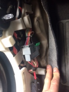

W takim razie, ile przewodów powinna mieć ta wiązka? Może uda się kupić z demontażu inną. Szukałem też kostki R2 w progu/przy nogach kierowcy ale nie znalazłem nic co by odpowiadało schematom które posiadam. Ta na zdjęciu szara to gówna kostka nr R423 prawda, a ta czarna na dole zdjęcia z czerwonym przewodem to R107?
