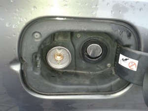

Do tego auta dziś zamontowałbym staga qbox lub 4+ lub lpg tech 204/224. Do tego kme tur (ciśnienie 1,1) (sprawuje się znakomicie) i barracuda bez dysz. Za emulator szkoda płacić- ukłon w stronę użytkownika Lewy i tanim kosztem masz coś niezawodnego (emulatory ze staga padają). Wlew pod klapką w tym modelu jest łatwiej zrobić niż w zderzaku więc jak ktoś każe do tego dopłacać to jest barbarzyńcą.

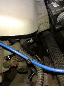

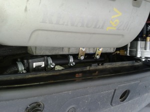

Marek ale kurde jak tam zamontować wkrętki jak nie zdejmą kolektora no oczywiście jeszcze jest opcja "jak wiertarka podejdzie" wiercenie w kolektorze plastikowym. Liczę na zdjęcia po montażu.

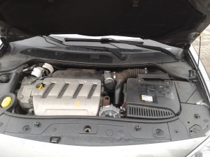

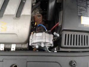

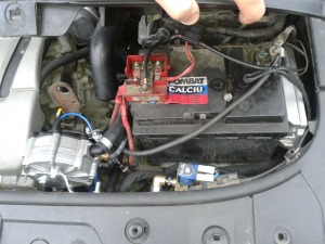

A więc instalacja już założona i...póki co jest średnio :/ Auto muli w zakresie 1000-2000 obrotów, potem jest ok, by znów od 3000 okazać słabość. Musiałem wczoraj na trasie zrezygnować z wyprzedzania bo przyzwyczajony osiągami na PB wyrwałem się i byłaby buba;) Umówiłem się już na następny piątek do regulacji (nie chcę czekać 1000 km z takimi objawami) ale z tego co widziałem auto miało przejechany 1 km od założenia, więc mogę stwierdzić że pewnie nic specjalnego nie było regulowane stąd brak mocy i muszą zwyczajnie poprawić. Mam jeszcze koledzy pytanie odnośnie emulatora Landi Renzo - tank fopper. Z tego co jest w opisie urządzenie resetuje poziom paliwa co włączenie. A jak ma się sprawa podczas jazdy - czy mając np. kreskę paliwa i jadąc 120 km bez przerwy - wskaźnik ma prawo opadać i zresetuje się dopiero po wył\wł czy powinien stale dawać sygnał do komputera i wskazówka powinna być nieruchomo? Pytam ponieważ właśnie w trasie (~120 km) 2x miałem sytuację gdzie zapaliła się rezerwa by potem strzałka opadła poniżej czerwonego poziomu i zapalił się serwis. Po ponownym uruchomieniu zniknęło ale już wskaźnik paliwa pokazuje pół kreski (po 4 h postoju i odpaleniu znów pokazuje 1 kreskę, czyli prawidłowo) Czy tak może się dziać? Przyznam szczerze że spodziewałem się większego profesjonalizmu ze strony zakładu, chyba że takie ustawianie "w garażu" jest normą i auto musi chwilę pojeździć aby coś tam się pozapisywało w mapie paliwowej (przepraszam za brak wiedzy) by potem porządnie ustawić. Zdjęcia dodam w miarę możliwości szybko a co do kolektora - znajomy powiedział że w tym modelu nie da się inaczej założyć i kolektor musiał być ściągany ale przyznam że nie patrzyłem na ręce.
Edytowane przez Piccolo
Na wstępie chce Ci powiedzieć że jesteś przykładem gdzie firma PITEC pokazała jakim ....mi są. 1km czyli strojenia auta nie było żadnego, dobrze że zapisałeś sobie kilometry czego większość ludzi zapomina zrobić. Na następny piątek - niech od razu partactwo poprawią, zapłaciłeś więc ma być dobrze a nie czekać aż łaskawie znajdą czas. Restet wskazania paliwa - po ludzku działa tak, jedziesz wskazówka opada od Pb, gasisz, zapalasz następuje resetowanie wskazania i tylko wtedy, podczas jazdy 200km wskazówka będzie opadać od PB.
Radzę sprawdzić podzepoły czy naprawdę masz takie na jakie się umówiłeś.
