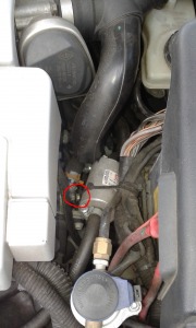

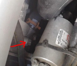

Przemo uwierz mi jest u mnie. Tutaj też mi nie wierzyli.
Odpowietrznik na wężu znajduje się za przepustnicą.
Tutaj go widać.
Z innej perspektywy odpowietrznik.
Nie wiem jak jest w silniku 1.4 ale w Megane II 1.6 są 2 odpowietrzniki. Na termostacie i na przewodzie prowadzącym do nagrzewnicy.
