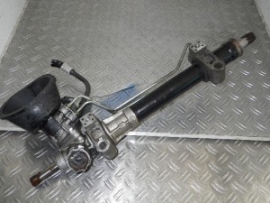

dołanczam zdjęcie z netu nie moje i nie wiem czy to mój typ ale chcę pokazać te 10 cm z jednej i z drugiej strony tam pewnie się wkręca drążek
proszę o poradę jak wymienić drążek z końcówką i o co chodzi z tym olejem

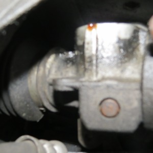

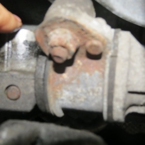

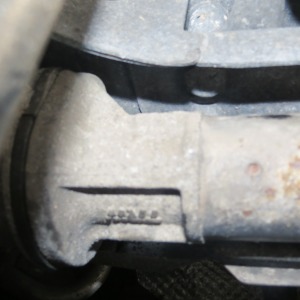

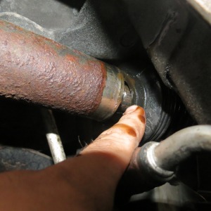

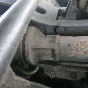

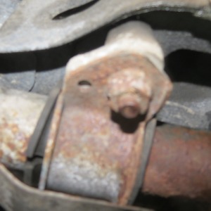

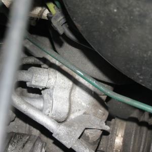

Teraz proszę zerknąć na dodane fotki i powiedzieć mi czy to jest maglownica TRW (udało mi się odczytać ten Renault OEM 7700344725)
Pytanie 1 rys. img_2085 - czy aby wymontować maglownicę trzeba odkręcić te dwie rurki dochodzące do maglownicy

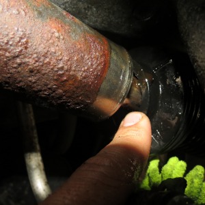

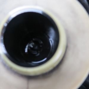

Pytanie 2 rys. img_2000, 2001 i 2004 - Proszę spojrzeć na miejsce wycieku i powiedzieć czy maglownica jest do wymiany czy to jest normalne że pod tymi osłonami drążka kierowniczego jest olej.(po zdjęciu osłony wylało się jakieś 200ml oleju może mniej może więcej)
Pytanie 3 rys. img_2089 - do jakiej wysokości w zbiorniczku powinnien być olej? czy powinnien w ogóle być widoczny po odkręceniu korka

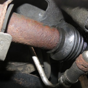

Pytanie 4 rys. img_2105 i 2106 - czy to TRW czy SMI? jakiej długości powinna być przekładnia i jakie średnice otworów i gwintów. Z tego co czytałem jest kilka długości maglownic do tego modelu
Pytanie 5 rys. img_2112 i 2107 - tutaj też jest mokro - dobrze czy źle?
Pytanie 6 rys. img_2110,2111,2112 - czy te śruby się odkręca aby ściągnąć maglownice?
Proszę jeszcze o wskazówki co jeszcze odkręcić aby wymontować maglownicę.

Musisz odkręcić przewód ciśnieniowy wspomagania idący od pompy wspomagania, odkręcić drążki kierownicze od zwrotnic. Odkręcić krzyżaka w środku w kabinie. I najlepiej robić to na podnośniku. I ze zdjęcia wynika, że masz przekładnie TRW. Pod osłonami ma być sucho. Puściło uszczelnienie.
