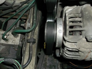

Mam zagadkę.
W styczniu zeszłego roku mechanik wymieniał mi koło pasowe na alternatorze.

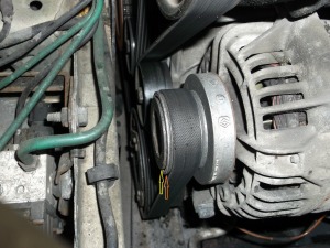

Dwa dni temu byłem na czyszczeniu klimatyzacji* i serwisant stwierdził, że koło pasowe mam na rozpadnięciu już, ponieważ część zewnętrzna i wewnętrzna nie są w jednej płaszczyźnie (wewnętrzna lekko wystaje co widać na załączonym zdjęciu). Mechanik za to (ten który to wymieniał ponad rok temu) stwierdził, że takie to koło już było jak je kupował nowe i takie są.
Kto ma rację? Czy też u Was to koło jest takie jak na zdjęciu czy płaskie na boku?
*(dla zainteresowanych: do końca maja w autach powyżej 4 lat dezynfekcja klimy w serwisie Renault 79 PLN, dla mnie się opłacało)
Moje zdanie jest takie.
Jeśli nie lata na boki i nie ma bicia to może być ale zaznaczam, że ja nie jestem fachowcem i się nie znam.
W przypadku gdy się rozleci i pasek wkręci się w rozrząd to może narobić szkody.
Sprawdź dokładnie to koło.
OK ale mi chodzi czy takie koło ktoś z was ma u siebie w aucie. Jest to ważne, bo jeśli jednak jest to wadliwe to skorzystam z gwarancji naprawy. Ale muszę być pewny, stąd moje pytanie

Witam
Temat stary ale ja dzisiaj wymieniałem koło alternatora. W mojej reni jest takie z piastą jak na zdjęciach u kolegi. Ja założyłem koło ze sprzęgłem jednokierunkowym jako zamiennik. Zobaczymy czy się sprawdzi. W moim przypadku stare koło zaczęło ocierać o obudowę alternatora.
