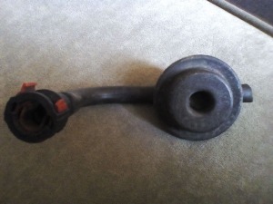

Jeszcze jedna rzecz co to jest za ustrojstwo właśnie na przewodzie paliwowym. Po co to na co to dlaczego to. Psuje się to wymienia nie wymienia? Jakiś odstojnik filtr czastek. Właśnie wpadłem na genialny pomysł czemu skoro w filtrze mają mogą znajdować się opiłki to by ich nie unieruchomić żeby one tam nie latały????Jak paliwo przepływa to niech je magnes wyłapuje hamuje unieruchamia w jednym miejscu i nie pozwala latać po komorze filtra w trakcie przepływu???? Hehehe coś można z tym zrobić zakombinować? Dobre by było mieć własny twór patent o ile już coś takiego nie istnieje. Czy przypadkiem czymś takim nie jest filtr cząstek stałych?
Jeśli ktoś jest chętny do udzielenia informacji prosił bym o wyraźnie podkreślenie na początku odnośnie jakiego zagadnienia pytania się tyczy to. Czyli Pytanie .... Odpowiedz.... i Kolejne pytanie zagadnienie. Unikniemy w ten sposób niejasności i niepotrzebnych dalszych pytań. Może ktoś się zgadzać czy nie ale Wole nie wszystko jasne i klarowne.
A to zdjęcie tego czegos?
