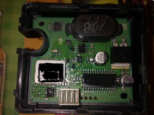

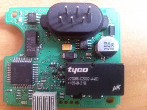

Co to jest za część?
Witam. Czy ktos wie ile moze kosztowac pokazana czesc i od czego jest ? Spec wymienil mi ja i zazyczyl sobie za sama czesc 800 stowek plus robota. Wydaje mi sie ze to troche za duzo. Czekam na odpowiedzi.

Typ przekaźnika to mikrostykowy na podwójnej cewne sterowany 10V/12V oporności każdej cewki 181ohm i maksymalnym przepływie 30A. Napisz co się działo może jakoś dojdziemy...

Chcialem go rano zapalic po nocy i nic kontrolki sie zapalily kierownica sie odblokowala i cisza, tylko ze wlaczal sie wentylator i na komputerze pokazal sie napis difference electrique. Podczas holowania probowalismy go odpalic i tez nie chcial.

Jest to płytka jaka jest w środku blokady kierownicy.
Jeśli ta wstawiona obecnie jest z odzysku to nieźle Cię skroił
wystarczyło zakupić używaną ale sprawną i z wyczyszczona pamięcią cała blokadę i miałbyś o wiele taniej.
Tu widok na moją rozebraną blokadę:
