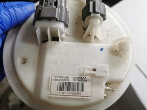

Pompa pasuje do :
Renault Fluence L30_ 2013/01-2019/12 1.6L H4M 729
Renault Fluence L30_ 2010/02-2019/12 1.6 16V K4M 838
Renault Fluence L30_ 2010/02-2019/12 1.6 16V K4M 838, K4M 839
Renault Fluence L30_ 2012/01-2019/12 1.6 LPG 16V K4M 839
Renault Fluence L30_ 2010/02-2019/12 2.0 16V M4R 714, M4R 751
Renault Megane III Coupe DZ0/1_ 2008/11-2019/12 1.6 16V K4M 858
Renault Megane III Coupe DZ0/1_ 2009/05-2016/12 2.0 CVT M4R 711
Renault Megane III Grandtour KZ0/1 2009/05-2019/12 1.4 TCe H4J 700
Renault Megane III Grandtour KZ0/1 2009/05-2019/12 1.6 16V K4M 848
Renault Megane III Grandtour KZ0/1 2009/05-2016/12 1.6 16V K4M 858
Renault Megane III Grandtour KZ0/1 2009/05-2019/12 2.0 CVT M4R 711, M4R F 713, M4R 713
Renault Megane III hatchback BZ0_ 2009/04-2011/12 1.4 TCe H4J 700
Renault Megane III hatchback BZ0_ 2008/11-2011/12 1.6 16V K4M 858
Renault Megane III hatchback BZ0_ 2008/11-2011/12 1.6 16V K4M 866, K4M 858
Renault Megane III hatchback BZ0_ 2015/10-2019/12 1.6 16V K4M 838
Renault Megane III hatchback BZ0_ 2011/01-2019/12 2.0L M4R 710,M4R 714
Renault Megane III hatchback BZ0_ 2009/02-2011/12 2.0 CVT M4R 711, M4R 713
Renault Scénic III JZ0/1_ 2009/02-2019/12 1.4 16V H4J 700
Renault Scénic III JZ0/1_ 2009/02-2019/12 1.6 16V K4M 858, K4M R 858
Do mocniejszych modeli 2.0 tce  180 220 km pompa jest wydajniejsza ma większe ciśnienie pracy  5 bar dla modelu rs  250 -265-273km ma 5.5 bar a ta z opisu ma wydajność 3 bar
Jesteś tego pewien? Moja pompa uległa awarii i została włożona z rs. Brak jakichkolwiek różnic w parametrach.
Różnicę w parametrach miałbyś jakbyś wsadził pompę o mniejszym wydatku np tą 3 barową ale ona nie pasuje bodajże , wtedy dawka paliwa przy bucie mogła by być za mała i autko by szarpało bo mieszanka byłaby zbyt uboga do tego co chce sterownik wtrysku . Przeważnie przy samochodach po mocnym chiptuningu wtryski benzynowe zapętlają bo pompa jest na granicy wydajności i wtedy tuner doradza wymianę regulatora czy pompy paliwa na mocniejszą jeśli fizycznie pasuje i wymianę wtryskiwaczy z mocniejszych modeli bo niekiedy wymiana samej pompy nie pomaga jak wtrysk ma za mały wydatek ; przeważnie właściciele vw 1.8t  czy saabów z 2.0 t tak robią bo z mocniejszych wersji tam pompa pasuje plug in play .
