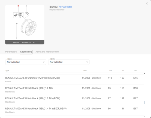

Znalazłem tylko takie info:
Więc chyba powinny być takie same przez całą ciągłość produkcji.
