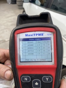

Zrobiłem jak sugerowałeś. Pojechałem do gumiarza i sczytał mi kody. Faktycznie wyglądają całkowicie inaczej. Ale, no właśnie mimo wprowadzenia tych kodów w ddt4all ciągle mam informację " brak czujników ciśnienia " i ikonkę auta bez ciśnień. O co tu chodzi ??????
