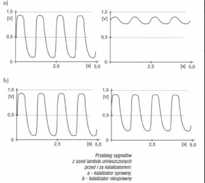

       -  sondę lambda sprawdza się na pracującym i nagrzanym silniku za pomocą oscyloskopu lub clipa,
       -  wykres działania sondy I powinien wyglądać jak sinusoida w zakresie 0 - 1 V,
      -  uszkodzona sonda ma b. słabe wahnięcia napięcia,
      -  niesprawność I sondy objawia się kontrolką „ check engine ” na desce oraz ;
               -  wzrostem spalania,
              -  spadkiem mocy,
