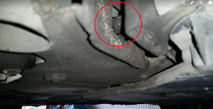

Miałem podobny objaw, bo kupiłem "lekko bity" :) samochód, dostał w przednie koło + dziadowska naprawa.

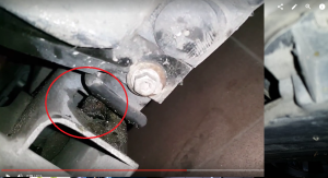

Okazało się, że po zakupie sam musiałem wymienić wózek (trawers), sworzeń wahacza + amortyzator + chiński wahacz co mi wstawili + Renault wymienili mi oprogramowanie we wspomaganiu i auto skręca z tym samym oporem prawo/lewo i zaczęło się dużo lepiej prowadzić. Jeśli samochód jest bity zobacz czy nie obciera Ci pas przedni, który wchodzi w takie dziurki w trawersie i normalnie powinien być luz po ok 2cm, u mnie wpusty pasa opierały się na wózku.
Jeszcze mam minimalne pływanie auta, bo wspornik co trzyma trawers przez tuleje gumowe też jest widać przekrzywiony, ale idzie z tym żyć :) Niemiec płakał jak sprzedawał auto 20k przebiegu, poduchy nawet nie wywaliły :)

Stuk może być od tego trawersa, dokładnie od trzpienia który w niego wchodzi się obija. Jeśli zawias masz dobry i zbieżność też ok (sprawdź też tył), to ja obstawiam gumy w trawersie lub leżący pas przedni (ten co trzyma chłodnice).
