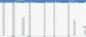

Jak kupiłem swój samochód to ogólnie nie byłem zadowolony ze spalania, szczególnie w mieście. Zacząłem wtedy robić pomiary, które były dosyć kłopotliwe (za każdym razem spisywałem stan spalonej benzyny + przebieg), ale dały mi jasny obraz ile samochód spala w rzeczywistości. Pomiary robiłem przez 3 miesiące (luty 2015 - kwiecień 2015) i w tym czasie zrobiłem ponad 3000 km.
Na tej podstawie wyszło mi:
Średnie spalanie całkowite [producent: b/d] 7,95 l/100
Średnie spalanie minimalne [producent: 5,5] 5,81 l/100
Średnie spalanie w cykl mieszanym [producent: 6,9] 6,92 l/100
Średnie spalanie w cyklu miejskim [producent: 9,4] 11,04 l/100
Spalanie minimalne zostało osiągnięte w trasie przy zachowaniu chyba wszystkich możliwych zasad eco-drivingu, ale bądźmy szczerzy, że taka jazda to nie jazda :) Najwięcej auto bierze w mieście i choć nie wiem jakbym się starał poniżej 11/100 zejść nie mogę, ale może to dlatego że moje miasto jest małe i zakorkowane.
Od czerwca 2015 mam LPG i spisuję dane z licznika samochodowego po każdym tankowaniu i na podstawie tych danych z komputera ogólne spalanie całkowite PB wychodzi 7,9/100 czyli podobnie jak przed LPG. Z tego co widziałem kiedyś w różnych raportach spalania w Internecie to większości osób w ogólnym cyklu ten silnik spala 8/100.
Widzę, że Twoja średnia to 9,44 - to sporo. Widzę, że również jeździsz całkiem sporo - koło 1000 km miesięcznie. Nie myślałeś o LPG? Ja jestem bardzo zadowolony :) Jazda na LPG wychodzi o 43% taniej niż na PB uwzględniając zużywaną benzynę na rozruch samochodu.
Pozdrawiam!

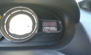

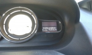

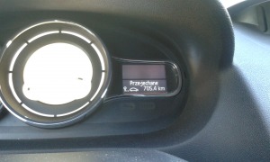

Odświeżę trochę temat. Wczoraj zrobiłem (w pojedynkę) trasę Trójmiasto - Poznań - Trójmiasto. W jedną stronę na A1 jechałem 130-140 potem od Bydgoszczy zwykłą drogą. Wracałem przez Toruń (ciut dalej ale bez remontów) i znów A1. Tym razem jechałem ciut szybciej 140-150. Wyniki bardzo pozytywnie mnie zaskoczyły.
Standard. Pewnie jak byś zalewał na koniec pod korek to by wyszło 7,1.
Ja u siebie mam więcej bo większość to jazda w korkach w godzinach szczytu.
