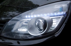

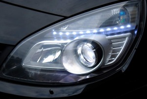

A więc tak. Są dwie możliwości montażu xenonów. Jedną juz wszyscy znają, a druga jest w pełni legalna. Ta legalna jest zupełnie nie opłacalna. Żeby założyć legalnego xenona musimy mieć auto z bogatym wyposażeniem najlepiej Luxe. Renault zastosowało 3 wersje komputera i tylko dwie najwyższe obsługują xenony. Jak już mamy ten komputer to trzeba sprawdzić czy czasem przy zawieszeniu nie wiszą zaślepione kostki. Czasami zdarzały się wersje gdzie chyba przez pomyłkę położono lepszą wiązke mimo, że nie było xenonów na wyposażeniu. U mnie akurat jej nie było. Nowa wiązka coś koło 2.500zł. Jak juz mamy wiązke to trzeba kupić czujniki. Koszt około 500-600zł sztuka. Czwarta i ostatnia rzecz to wiązka od świateł do komputera pod silnikiem. Jak już skompletujemy te rzeczy to trzeba znaleźć cudotwórce który przeprogramuje komputer. A bez CLIPa nic samemu nie zdziałamy. Barany w ASO nawet nie wiedzą, że jest taka opcja. Jednemu ponoć najlepszemu elektrykowi tlumaczyłem krok po kroku gdzie ma wejść w CLIPie żeby wywołać tę funkcję. Mimo wszystko serwis nie chce się za to brać, ani nie wie ile ma wziąźć za taką usługę, bo Renault zabraniło robić taką przeróbkę. Także temat jest do zrobienia. Kwestia tylko kasy. Ja na swoje xenony wydałem około 2.000zł. Wszystkie rzeczy kupiłem nowe oprócz przetwornic (prawie 2.000zł nowa 1 szt). Niby dużo, ale jak na nowe rzeczy to i tak mało. Za 2 nówki lampy dałem 700zł z przesyłką, gdzie w ASO kosztuje tyle jedna, jak nie więcej.
Choina napisz czy Panowie na stacji nie czepiali się samo poziomowania?! W sumie jak mogą to sprawdzić?!

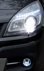

Nie mogą tego sprawdzić i nikt nigdy się nie czepiał. Nawet nie zdarzyło mi się, żeby jadący z przeciwka mrugał mi światłami. Wcześniej przerobiłem Clio II i również nigdy nie miałem problemów. Teraz kombinuję jak przerobić moje nowe auto.

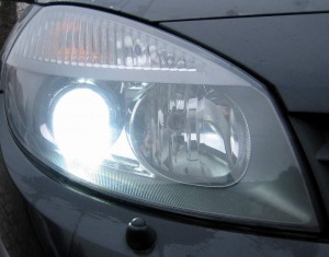

Jeśli chodzi o fabryczny xenon Renault to padały 2 rzeczy: silniczki i przetwornice. Radzę dobrze uszczelnić przetwornice silikonem. Każdą szparkę, każdą śrubkę. Jest to jedyne miejsce którędy może dostać się wilgoć do lampy. Moja przeróbka nie ma poziomowania, ale pozbawiona jest felernego silniczka i tym możecie się pocieszyć ;-) . Oślepianiem nie ma co się przejmować, bo nie występuje to zjawisko, gdy dobrze ustawicie lampy, będziecie pamiętać o regulacji i najważniejsza rzecz żarówka o barwie 4300K, a nie 6 czy 10, a nawet 12.000K.
Pozdrawiam.
Oślepianiem nie ma co się przejmować, bo nie występuje to zjawisko, gdy dobrze uDream_GsxR, stawicie lampy, będziecie pamiętać o regulacji i najważniejsza rzecz żarówka o barwie 4300K, a nie 6 czy 10, a nawet 12.000K.
dokładnie tak,jeżeli zrobisz to tak jak Choina (a wiem,że chcesz) to się nie przejmuj.Ja mam nie pierwsze auto na ksenonie i zdarza się,że kierowcy z przeciwka mi mrugają ;-)

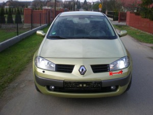

Spryskiwacze do xenonów najtańsze i najprostsze rozwiązanie.
Kupujesz w sklepie z częściami do fiata dwa spryskiwacze po 3,50 zł, rurkę do spryskiwaczy ok.3 do 4metrów i dwa trójniki do tych rurek W sklepie metalowym wiertełko 5mm.
Następnie będziesz wkrętarkę lub wiertkę i nawiercasz otworki w zderzaku.
Spryskiwacze montuje się bardzo łatwo,wystarczy je wcisnąć w wywiercone otworki.
Podłączenie spryskiwaczy.
Wcale nie trzeba dodatkowej pompki z silniczkiem.Wystarczy podłączyć się pod istniejącą instalację rurek.Ja podłączyłem się trójnikiem do rurki spryskiwacza tylnej szyby.Ewentualnie jak ktoś chce można się też podłączyć instalacji spryskiwaczy przedniej szyby.Tak jak jest to zrobione oryginalnie w Lagunie lub Sceniku II.
Moc pompki spryskiwacza jest wystarczalna, aby dobrze spryskiwało płyn na szyby i na lampy, sprawdziłem na obu układach.Działa doskonale.Wygląda lepiej jak oryginalnie motowane.Oceńcie sami.
Całkowity koszt to 14,80 zł <ok> Sprawa jest naprawdę banalna.
