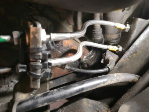

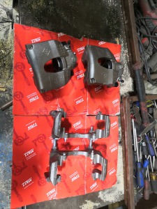

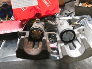

No to na tył u mnie wlecialy zaciski z większym tloczkiem 34 vs 38mm
No i jest  lekka poprawa :)
Przewody w oplocie też robią robotę

Update po 5,5 latach uzytkowania auta. Robione po 10-15 tys km rocznie. Z powodu ze tloczek nie naciska na srodek klocka to czesc tarczy zciera sie szybciej (zewnetrzna krawedz, od strony tloczka).
Do takiego zjawiska doszlo dopiero gdy klocki zaczely sie robic ciensze. Nastepnie nastapila korozja tarczy bo nie miala kontaktu z klockiem. Musialo dojsc do tego w ciagu ostatniego roku, bo auto zawsze przechodzilo przeglad i predzej tego nie widzialem, a zawsze sprawdzam tarcze od wewnetrznej strony jak wymieniam olej.
Tarcze mikody GT. Klocki TRW. Komplet polecial na smietnik, ale swoje wysluzyly. Z pomiaru wyszlo ze progi byly po 1.3mm na stronie tarczy, ale trzeba brac blad pomiaru zwiazany z korozja tarczy i jej spuchnieciem z tego powodu (nie skrobalem).
