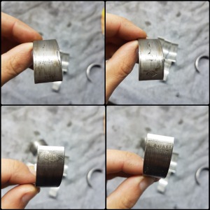

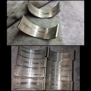

Auto po rozgrzaniu delikatnie podstukuje ale tylko podczas jazdy jak lekko daje gazu i przyspieszam, w okolicach 1800-2300 rpm. Na jalowym nie słychać stukow ani przy maksymalnym przyspieszeniu.Stukanie jest na tyle jeszcze ciche że nie każdy to słyszy. Ja wiem że to nie jest prawidłowe i obawiając się zdjolem miskę, sprawdzilem pompe(cisnienie ksiazkowe)wymieniłem panewki korbowodowe, które jak widzicie na zdjęciu były już przytarte.. po złożeniu na nowych dalej ten sam dźwięk nic a nic się nie zmieniło.. teraz pytania do was:
1.czy te stare panewki na zdjeciu są oryginalne nie wymieniane ?

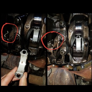

2.czy zaznaczony w czerwonym kółku  numer na każdym korbowodzie jest seryjnie fabryka?czy ktoś coś majstrowal tam przedemna ?
