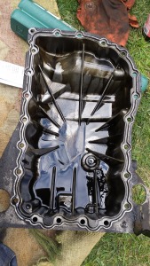

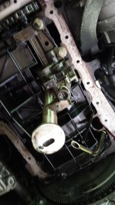

I tak, pacjent to Laguna II 1.9 dci 120 KM, rocznik 2003, kupiony w polskim salonie, przebieg ok. 190 tys. km. Raczej nie cofany. Używany głównie przez moją drugą połowę. Do tej niecodziennej operacji skłoniły mnie oczywiście opinie o tych silnikach, a i znajomemu ostatnio taki 1.9 dci wyzionął ducha. Oczywiście zatarcie. A więc tak, po zdjęciu michy ukazał mi się zaskakująco sympatyczny obraz tego co było w środku. W silniku czysto, w misce praktycznie zero szlamu, nagar nieznaczny. Miska po przeczyszczeniu benzyną jak nowa. Pompa olejowa czysta. Smok pompy, w tym sitko czyste i drożne. Brawo Castrol ;) Tak, to nie pomyła, ostatnie ładne parę dziesiątek tysięcy auto przehulało na castrolu edge 5w40. A i poprzedni właściciel zadeklarował używanie takiego oleju. Wymiana średnio co 15 tys. Wychodzi na to, że to bardzo dobry olej jest. Trzeba tylko nie dać się złapać na podróbę. Choć teraz zagościł akurat Motul, to po tym co zobaczyłem, z chęcią wrócę do Castrola. Poniżej foty miski i skrzyni korbowej.

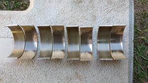

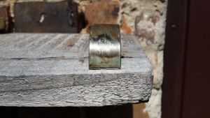

Przyszła pora na panewki. Po odkręceniu 4 korby, tj. tej od skrzyni biegów również zaskoczenie. Dolna panewka praktycznie w ogóle nie zużyta. Już chciałem odsyłać nowozakupione panewki. Jenak po zdjęciu górnej panewki ukazały się ślady nieznacznego zużycia. Generalnie nie wygląda to źle i myślę, że takie zużycie jest normalne jak na taki przebieg. Moim zdaniem powinny pohulać jeszcze ze 100 a może nawet 200 tysięcy. No, ale skoro miałem nowe, to zmieniłem. Poniżej foty panewek. Rok produkcji panewek 2002, więc nikt się tego wcześniej nie dotykał.
Chyba nie muszę pisać, które to dolne a które górne. Zastanawia mnie ta czarna powłoka widoczna na dolnych i częściowo górnych panewkach. Czy to molibden? Wiem, że castrol dodaje czasem molibdenu do oleju, podobno jest do dobry dodatek przeciwzużyciowy. Nowe panewki są kredowo białe.

Pawlos, ponieważ nie widziałem nigdy miski od środka chciałem zapytać czy otwór na korek jest trochę powyżej dna czy tylko tak wygląda? Jeśli tak to trochę oleju nie da rady zlać przy wymianie więc odsysanie wydawałoby się sensowne.
