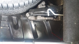

Woda w bagażniku, koło koła zapasowego
Przez lampę  stopu nie leje. Była wymieniana na gwarancji(nie świeciła) w maju.
Woda dostaje się w prawym rogu bagażnika(patrz foto).
Lałem wodą po rynienkach, ale było sucho. Wczoraj lało pół dnia i znów pojawiła się woda.

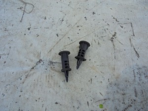

Maciej, wyjąłem ten dolny odbojnik bo był dość luźny. Jutro objadę go silikonem.
Cały czas wydaje mi się że woda dostaje się w okolicach lampy?
Mi ostatnio po naprawie w ASO też się lało. Oni nie potrafili tego naprawic,nawet wymienili kratkę wentylacyjną i leciało dalej. Okazało się że nie założyli uszczelki do tego zderzaka co pod lampą jest i tam woda się dostawała. Silikon sprawę załatwił i kolejny minus dla ASO. Próbuj po kolei eliminować,ja zaklejałem taśma i lałem wodę i patrzyłem czy dalej leci.te oboje oraz uszczelka pod lampą to są prawdopodobne miejsca przecieku.

Też podejrzewałem lampy, bo mam duże szczeliny, ale to nie było to, nawet ich nie zaklejałem. Jeśli zasilikonujesz odbojniki i dalej będzie woda, to na 100% lampa stopu. Pewnie ASO nie dała dobrej uszczelki albo po letnich upałach sparciała. U mnie tej wody było sporo, nawet pod kołem zapasowym. Jeśli masz jej mało to pewnie tylko odbojniki. Zrób je i będziesz wiedział.

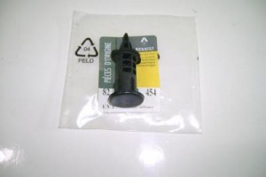

Aso odpisało mi taki:   908788466R ale ten co Ty podałeś też pasuje.
To jest ten dolny odbój a znasz może numer tego górnego?
Nr 1 na tym zdjęciu:

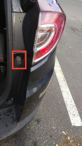

ostatnio zauważyłem, że w bagażniku (komora koła zapasowego) pojawiła się woda. Podejrzenie padło na dość częstą przypadłość nieszczelności trzeciej lampy stop. Test z użyciem butelki z wodą wylewanej na lampę wypadł jak na załączonym filmie, także wydaje się, że przyczyna ustalona. Wiem, że część z osób uszczelnia lampę silikonem, moje obawy jednak budzi fakt reakcji silikon-lakier. Jakiego skutecznego sposobu jeszcze próbowaliście? Myślałem o uszczelce piankowej/gumowej. Dodatkowe pytanie dotyczy elementu, zaznaczonego na zdjęciu (podkładka odbojnika?), który z prawej strony klapy jest dość luźny, podejrzewam, że może być dodatkową przyczyną nieszczelności. Czy łatwo to wymienić?
