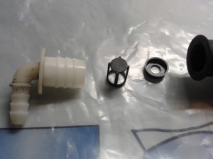

Dopiero na dziś południe / popołudnie umówiłem się z mechanikiem na wymianę czujnika. Wczoraj na warsztacie miał akurat Megankę w dCi 1.9. Zajrzałem pod maskę, ścisnąłem gruszkę dwa razy, stwardniała na maxa. Moją ściskam nawet 10 razy i nie twardnieje. Uszkodzony zawór zwrotny? (czy to groźne i co to daje?) do czego ona jest potrzebna? Czy może być powodem złego rozruchu silnika? Powinienem się temu bardziej przyjrzeć? Wymienić? Widziałem, że można kupić choćby na allegro razem z przewodami, można wymienić to samemu? Nie jest to skomplikowane?

Wymieniłem gruszkę. Odpowietrzyłem, przewody dalej wydają się zapowietrzać. Auto nie zawsze pali za 1 razem. Dodam, że po wymianie gruszki przewody nie były zapowietrzone, autko nie odpaliło za pierwszym razem. Pod pompowałem i też nic. Dopiero za trzecim razem złapał. Grucha nie twardnieje do momentu, że ciężko ją ścisnąć. Zaworek zwrotny działa, za gruszkę paliwo się nie cofa. Ale pęcherzyki są między gruszką a filtrem i między filtrem a pompą. I widać, że po pompowaniu paliwo się szybko cofa. I dodam też, że nowa gruszka nie twardnieje. Jakieś pomysły i podpowiedzi :( :( :(

To co wyżej napisano w moim przypadku nie jest prawdą. Z ciekawości byłem nawet sprawdzić, już myślałem, że kiedyś jak grucha twardniała to było tylko złudzenie.
A teraz fakty:
Mam silnik K9K 1,5dCi 106KM, filtr ma 4 króćce, i tak jak auto stoi od wczoraj w garażu, bez zapalania silnika, po delikatnych 5 naciśnięciach gruszki jednym palcem, (bo nie chciało mi się jej z zaczepów odpinać) gruszka jest twarda.
Jak jest cicho wkoło, to nawet słychać jak pracuje zaworek zwrotny. Odgłos opadającej metalowej kulki.
Jeden z tych filtrów jest zalecany:
http://autowanda.pl/?page=catalog/browse&cat[cat]=6146865&cat[cmf]=342&cat[cmo]=1681&cat[cve]=4c41&offset=0&sort=
Edytowane przez gojgien
Latem tak, w chłodne i mroźne dni są połączone celem ogrzania paliwa.
O! Masz chyba nowszy model tej gruszki bo u mnie nie ma kulki tylko taki plastykowy "kubeczek" który pracuje jako zaworek zwrotny.
Warunkiem prawidłowej pracy jest jego pionowe ustawienie, nie ma w nim nawet sprężynki. Stąd takie umocowanie gruszki.
Zarówno latem jak i zimą działa tak samo jak silnik nie pracuje i jest zimny.
Dopiero ciepłe paliwo wracające z wtrysków otwiera zaworek na filtrze.
A jeśli ciepłe paliwo dociera powrotem do filtra, to znaczy że silnik pracuje poprawnie już jakiś czas i nie trzeba wówczas gruchy dotykać.
Jeśli jednak silnik jest zimny i tak samo zimne paliwo, to bimetalowy zawór w filtrze jest zamknięty i grucha twardnieje.
To, że na schematach blokowych jest to tak narysowane jak na wcześniej zamieszczonym, nie oznacza że jest tam stały wolny przepływ .
Dlatego też jest możliwe zaraz po uruchomieniu silnika pompowanie gruszką, by ewentualne powietrze będące w filtrze i przewodach przez pompę na wtryski i do cylindrów przepchnąć.
